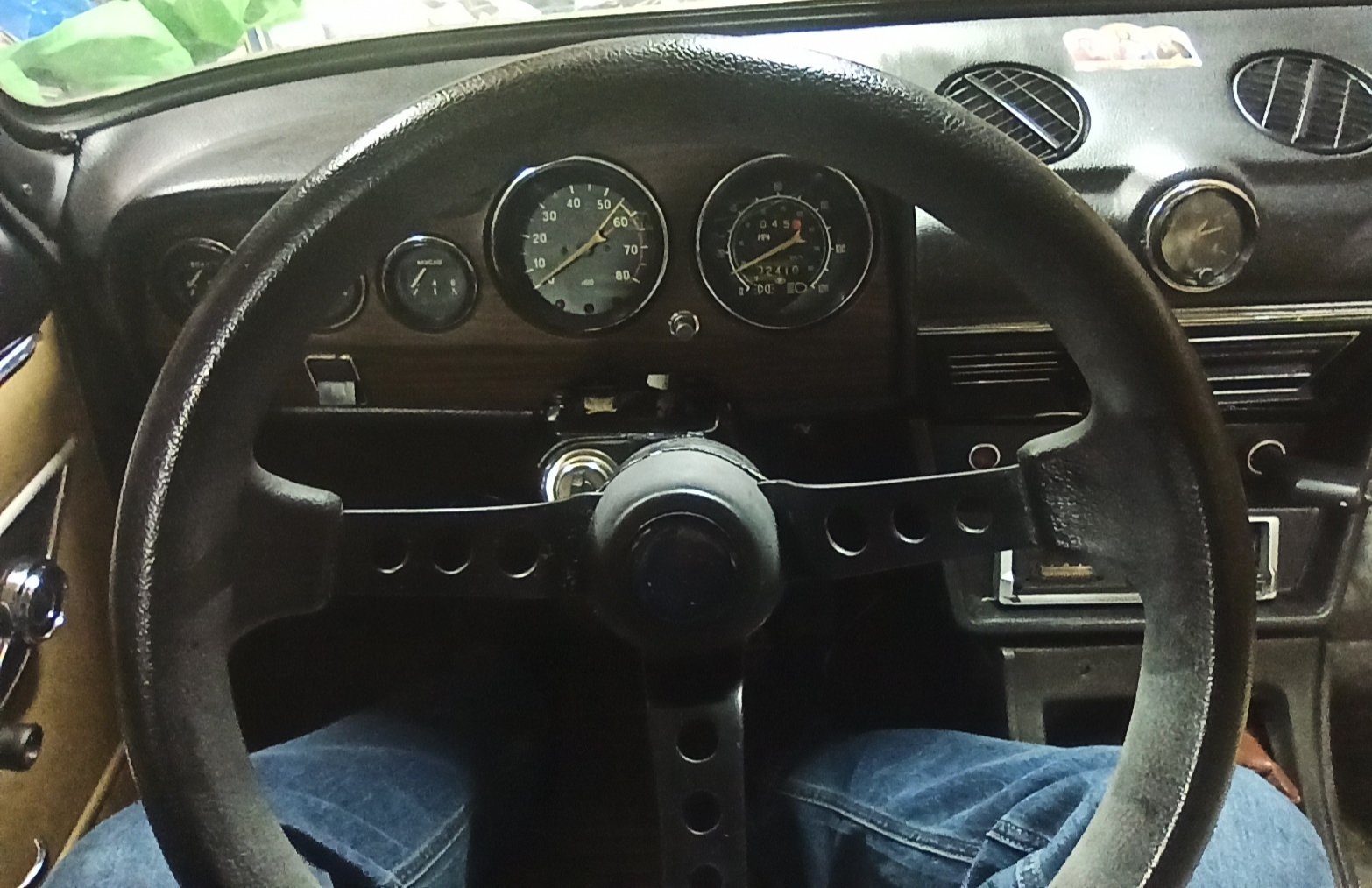

Непрочитанное сообщение Fox » Пт мар 20, 2020 13:21:20
Ещё вынес руль
Но кажется мне высоковатым :eek:
Однако видно приборы отлично
Надо будет ещё что-то с щелью думать, буду рад предложениям :thumbsup:
Сообщения: 47856
Лада 2106 Любимая
Непрочитанное сообщение Антон80 » Пт мар 20, 2020 13:29:58
Может, что-то типа дверного уплотнителя?

Лада 2106 Любимая
Непрочитанное сообщение Fox » Пт мар 20, 2020 13:44:18
А тоже ведь мысль :hmmm: мягкий, черный

Непрочитанное сообщение Антон80 » Пт мар 20, 2020 13:47:33
Я меня из подобного рамка вокруг магнитолы сделана. Вообще не бросается в глаза. А главное - не скрипит как обычные жесткие рамки.

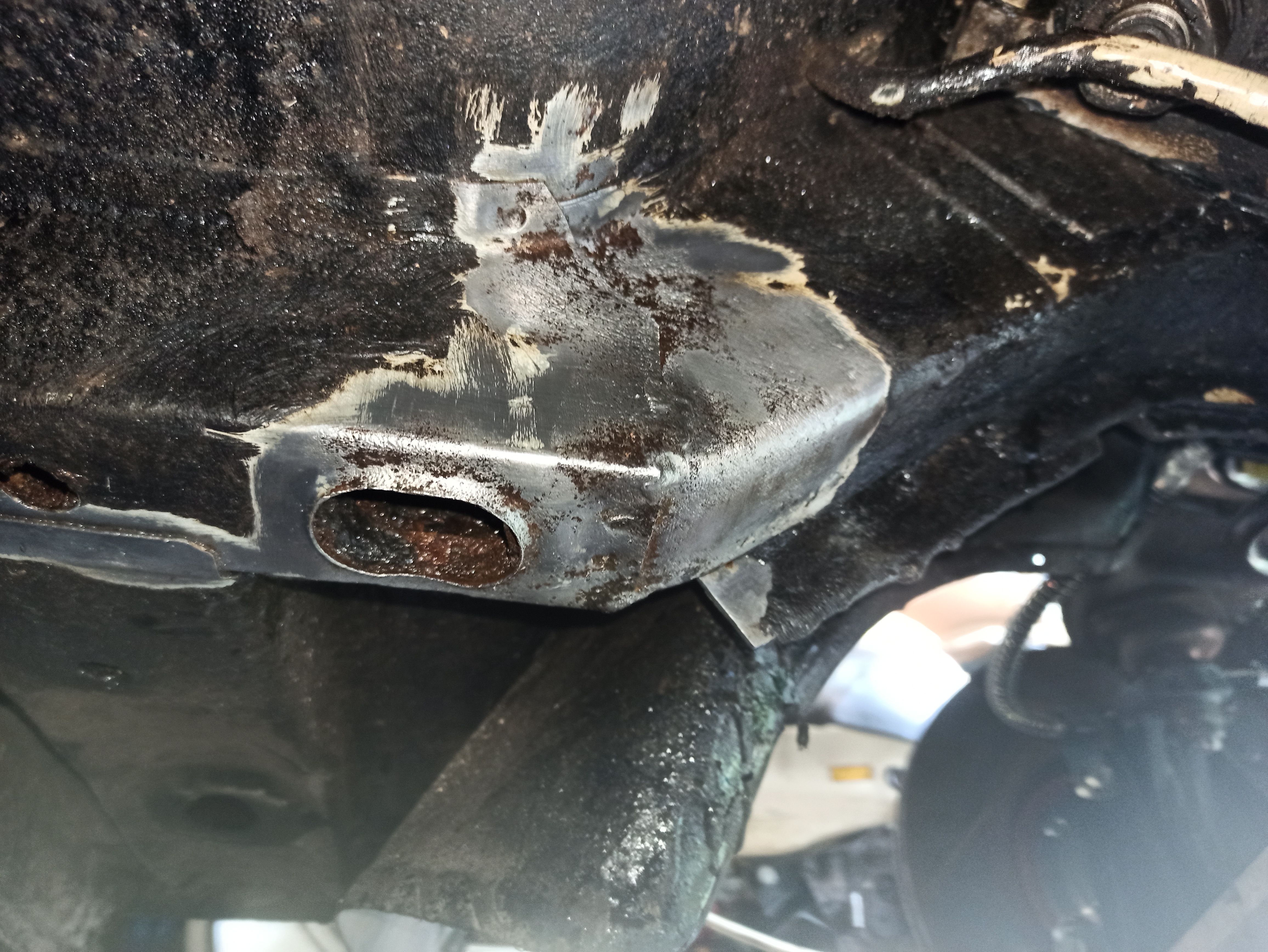

Всем привет.
Все сильно - сильно затягивается, но движется...
Были смонтированы кулаки, снаружи спилены ребра суппортов (но груза все равно цепляет)
Изобретено крепление шлангов, ибо терли о диски (при повороте налево - левый шланг)
Заменены трубки и добавлена обратка, а также, временно, исключен из системы регулятор тормозов.
Обменял свои штампы на Тойе на ковку и купил резину другую...
Вскрыл больные места и также их обработал и заново закрыл.
Пока на этом всё
