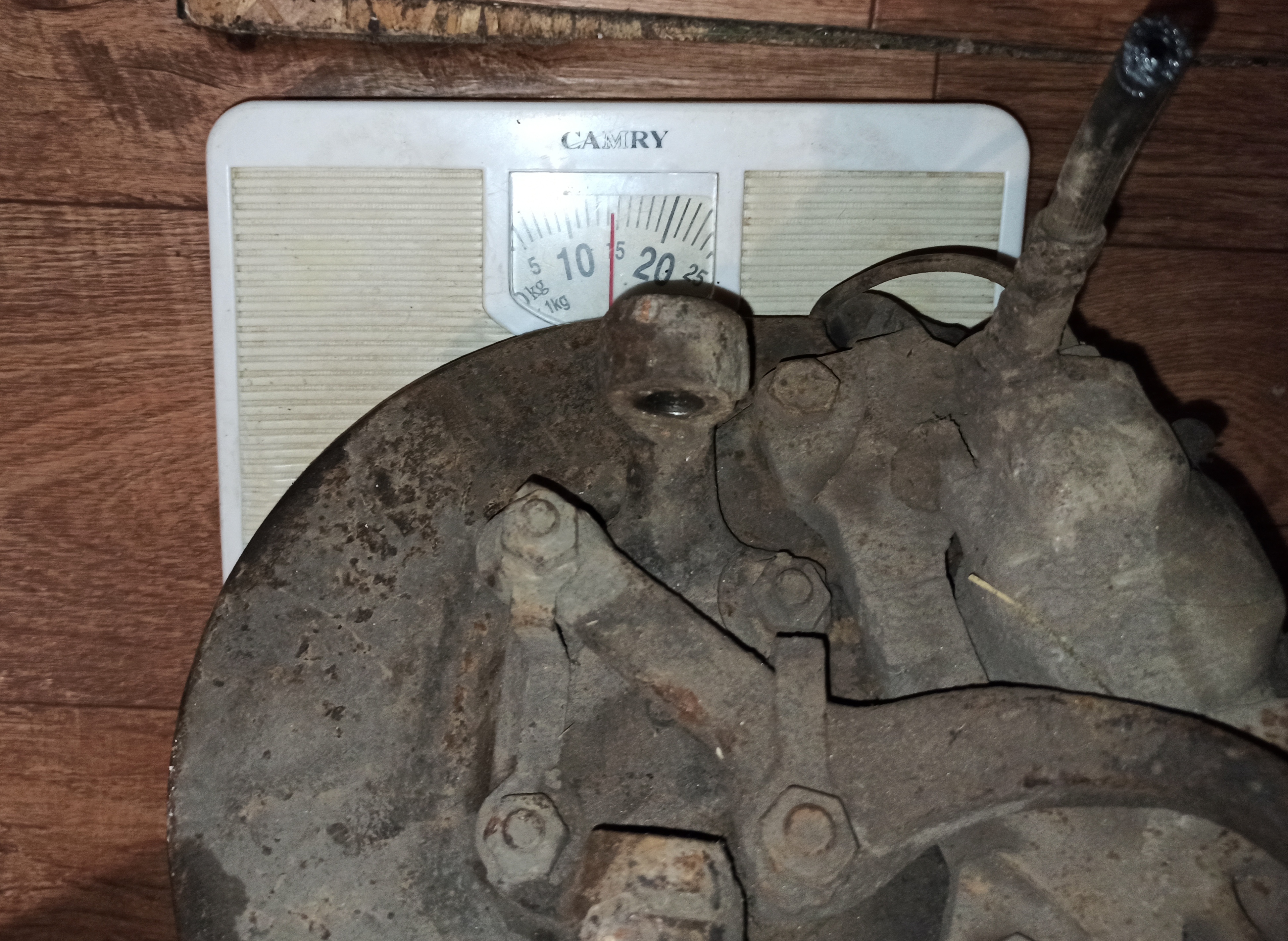

Непрочитанное сообщение Fox » Ср июн 17, 2020 21:32:47
Если кому интересен вес :thum1:
Разница один килограмм (считаю не вынутый рулевой наконечник) в большую сторону, но если учесть, что это уже 282 вентиля на 4 pot, а не болванки 252 на 2pot, то... Достойно. :rolleyes:
Позднее будет замер кулаков на суппорте 2110.
