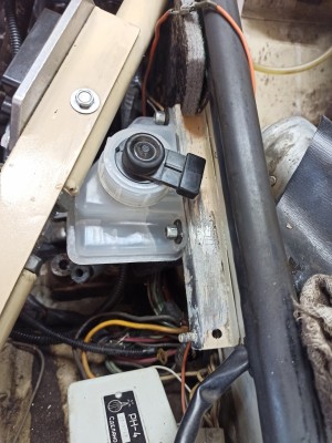

Новый бачок,
сразу под три секции
Новый кронштейн усилителя, связывает передний щит с рулевым редуктором и балкой

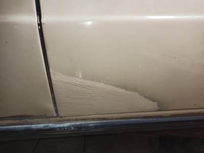

Сейчас как-то так =)
Надо будет заняться уголками дверей и задней левой аркой (задел по касательной).

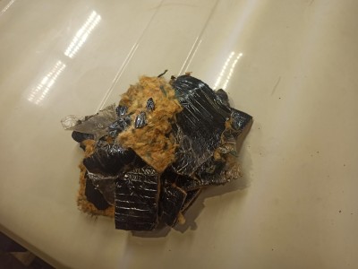

Я не жадный,у меня пять листов стп2 и десяток Аэро, но тут хватает и такого, надо простукивать, ибо по науке, слишком много вибры наоборот даёт диссонанс низких частот, да и лишний вес.
Бипласт премиум, снаружи клеить его проще всего конечно...
Это вся шумка, что была под торпедой, ниже торпеды ее дофига и больше

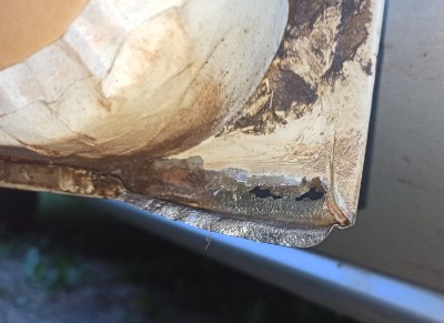

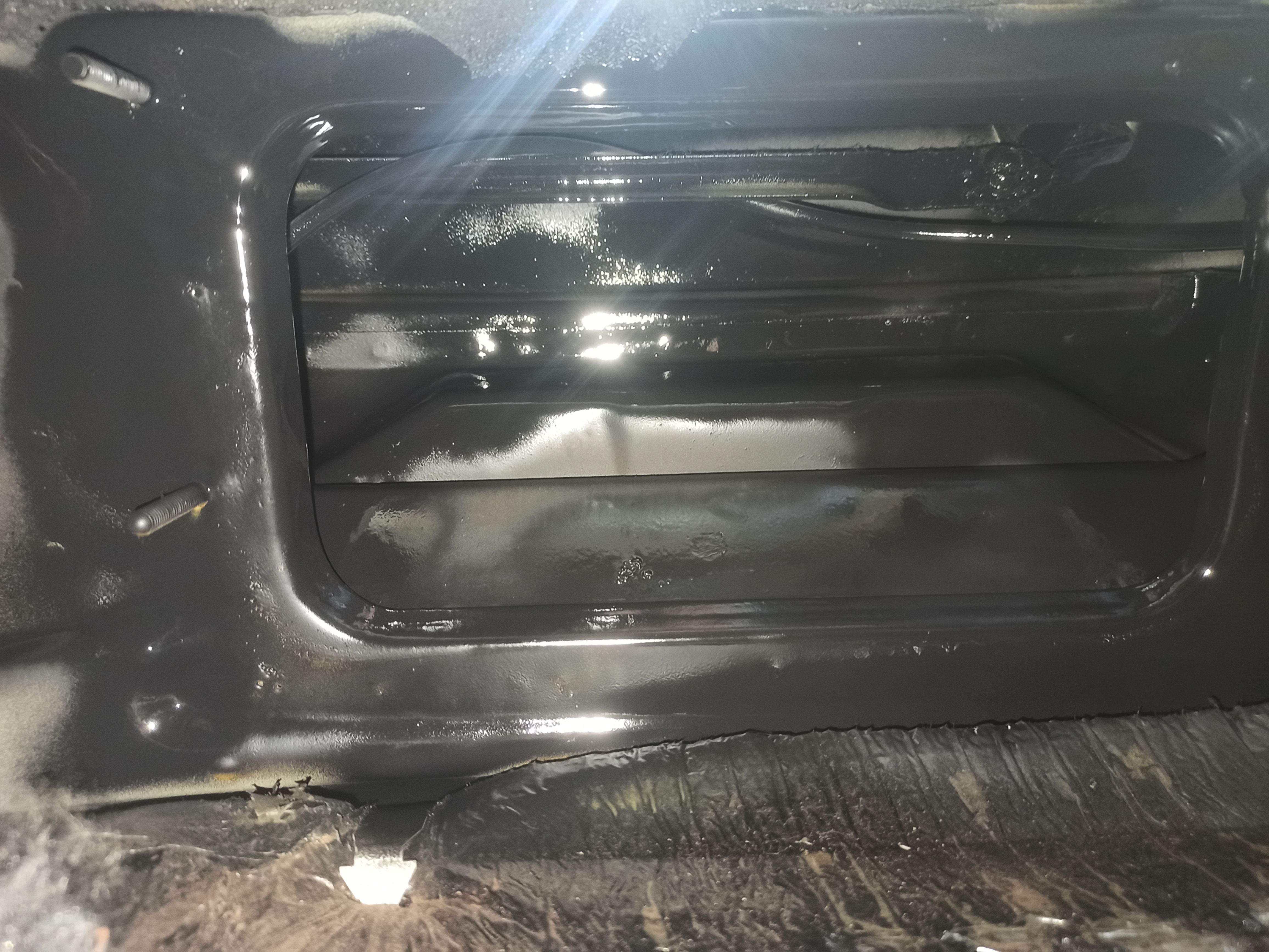

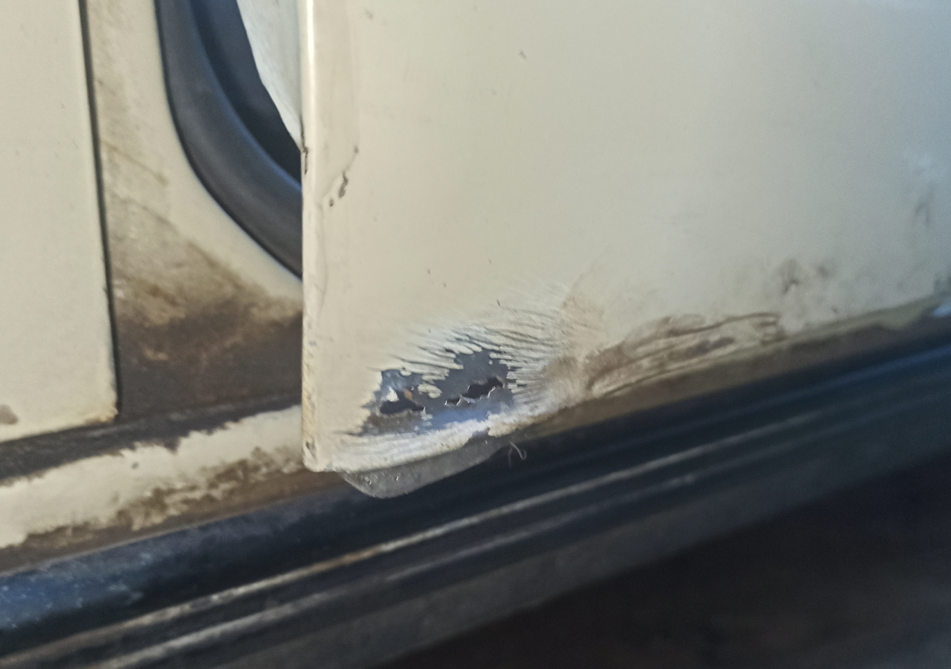

Вскрыл тут угол одной двери, оказалось не так плохо как думал, но все же...
Дырка
Так вот затекает и усе..
Очищено, также преобразотелем
Кислотник, грунт акриловый, эмаль, изнутри также + герметик шовный. Может и не аккуратно, но у меня пока не те цели.

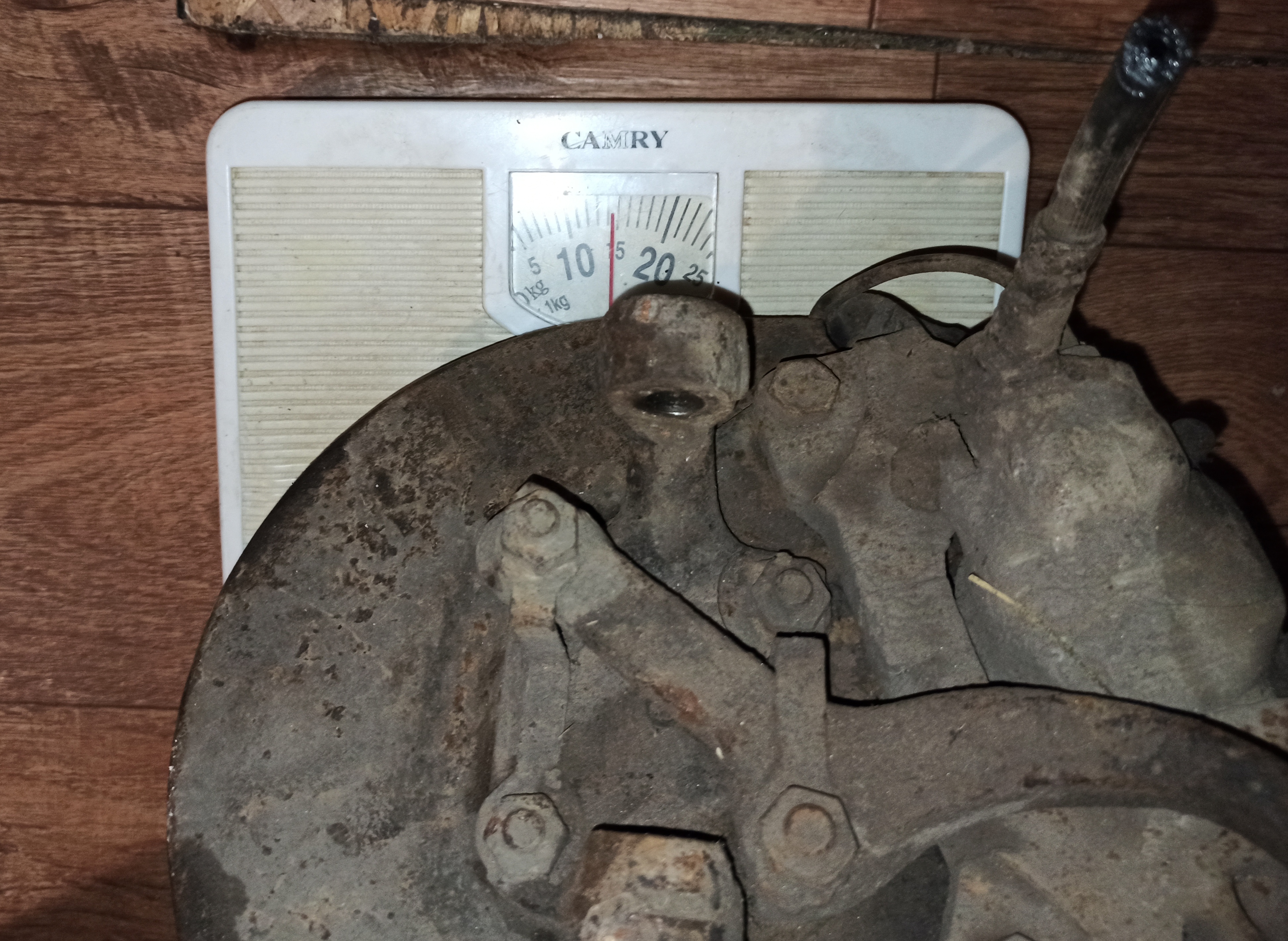

Если кому интересно, то скидываю вес суппортов штатных и моих на 280 дисках и 4-pot суппортах, а то мне кто-то говорил за не подрессоренные массы LOL
Сток
Ниссан

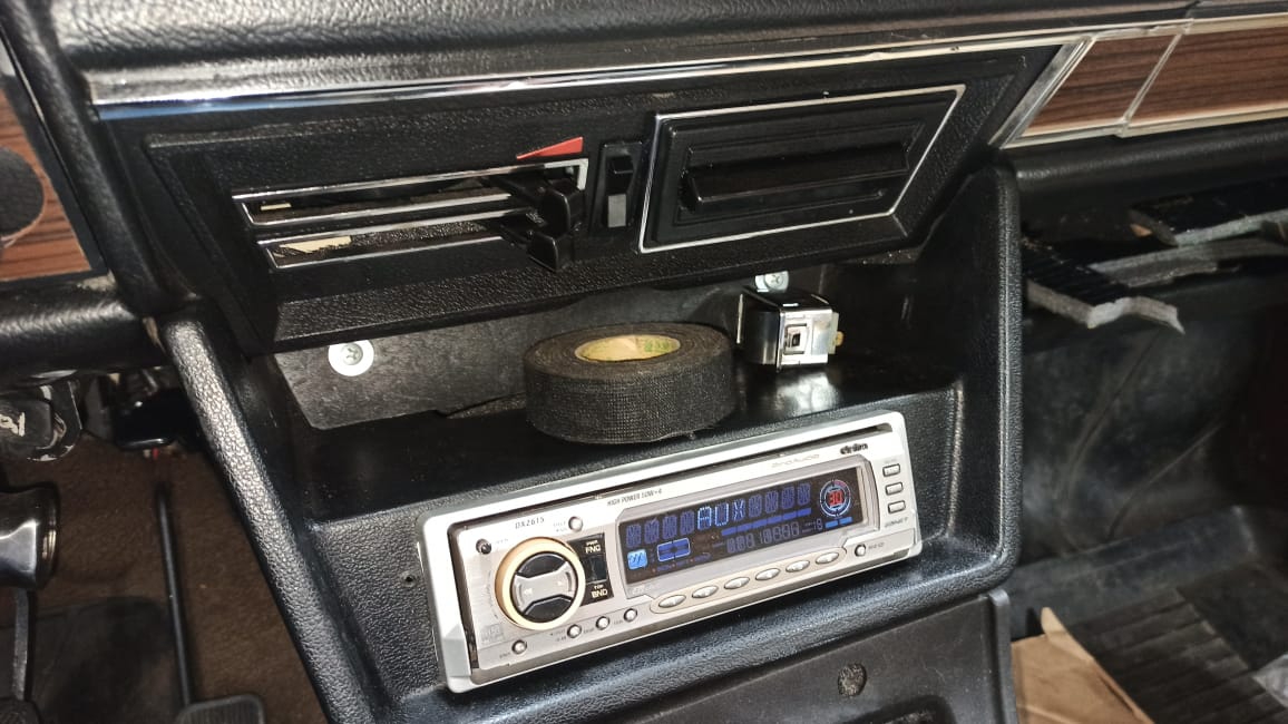

Когда-то давно случайно купил бардачок, не знал зачем только, он совсем немного оказался больше, что мне на руку, в итоге сделал двойной :-J
Теперь ура! Есть полочка под телефон :-J
Всё будет "зашито" маделином в итоге.
Как торпеда выглядит в сборе все в принципе знают, так что... Нечего смотреть :D Но стало тише, как вот только сравнить бы с чем :hmmm:

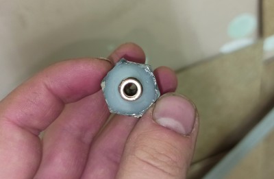

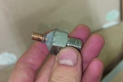

Всем привет! Пока ничего не делаю особо, готовлюсь портить голову, но уже иначе, а на днях вот организовал датчик давления, чисто для калибровки своего.
Делал из датчика и вентиля, первый был рассверлен на 5мм, развальцован болгаркой, а второй раздет, снят немного диаметр и запрессован, после чего, для законченности конструкции, оно все было залито поксиполом. Аккуратность почти отсутствует, но мне это не столь важно, нужна хоть какая-то объективность, потому как не калиброванный мм393 показывает погоду на Марсе.
Итоговый вариант с манометром. Класс точности конечно не супер(заявлено, что при 6Атм может выдать 5.85-6.15 ), но в моём случае это более чем.
Не знаю даже делал ли кто так :look: не смотрел в интернете... Больше смущает резьба бывшего вентиля, которая с такими допусками, что даже вопросы как оно в шм взрывается... Надо будет пробовать.

Непрочитанное сообщение Rickrose » Вс янв 10, 2021 11:54:24
Fox писал(а):
Сб янв 09, 2021 21:14:05
Если про манометр под капотом, то конечно делают. У друга на турбоволге есть такое. Полезная вещь.
