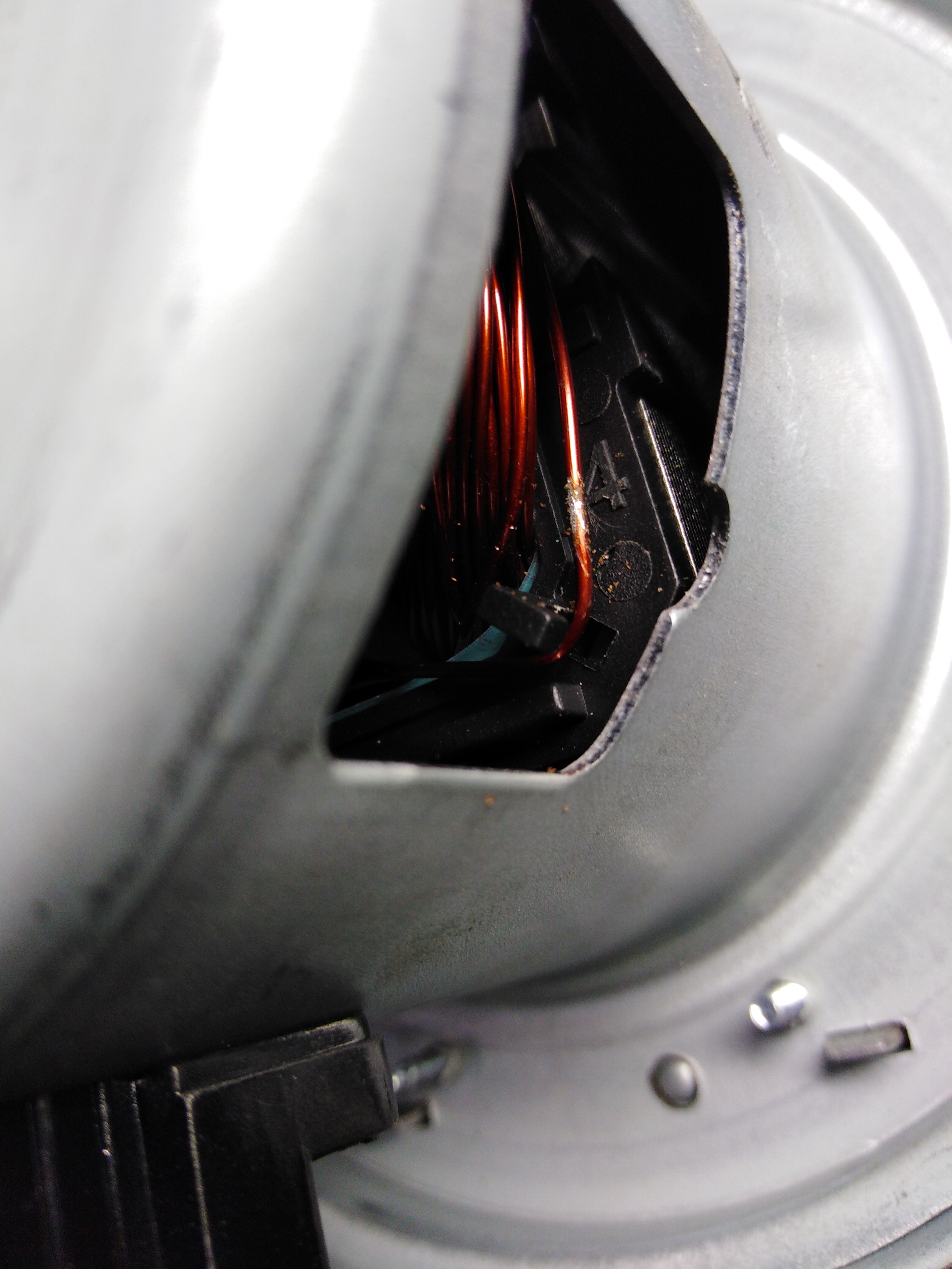

Сдох пылесос самсунг после 3 лет работы. Подозреваю межвитковое в якоре (круговой огонь на коллекторе, выбивает автомат) . Имеет смысл заказывать двиг на замену? Если имеет, посоветуйте где. На старом пылесосе менял двигатель, попался с алюминиевой обмоткой, разваливается на глазах.

:-x недавно в моторе пылесоса отгорел алюмин провод Обмотки от клеммы. думал припаяю , а нет - люминь жеж. Купил тогда людям новый мотор ща 350 грн. А сёдня вскрыл тот мотор, достал кончик люминивый, нарастил его медью и припаял к клемме. Мотор пашет. Тайванский. Подшипники на клею сидели. Внутри подшипника пластиковый сепаратор. Вскрыл глянул смазал чуток. Можно юзать.

X-TAZ, я пробовал флюс Ф64, люминь здорово паяется с ним.

Непрочитанное сообщение Буйный » Пн фев 08, 2021 5:48:36
X-TAZ писал(а):
Вс фев 07, 2021 20:54:08
А клеммничком маленьким соединить?

Непрочитанное сообщение zalex » Пн фев 08, 2021 6:14:38
Именно так и делал, отваливается рядом, потом еще... Ремонта хватает на 2-3 запуска. Грешу на перегруз для такого сечения.

отваливается люминий или медь? Оно ж там штатно просто зажимается - вот и плохой контакт. Помню и медный провод когда-то отгорал и я просто припаял. Работает ещё тот пылик где-то.

Непрочитанное сообщение zalex » Пн фев 08, 2021 9:31:36
Саня, алюминий отваливается.
Отправлено спустя 9 часов 37 минут 12 секунд:
Сгонял в Липецк, купил двиг по ссылке Сани. Пашет. Есть одно но... Обмотка похоже опять люминь, хотя в магазине заверяли, что возят исключительно медь. Редиски. Ладно, будем смотреть.
