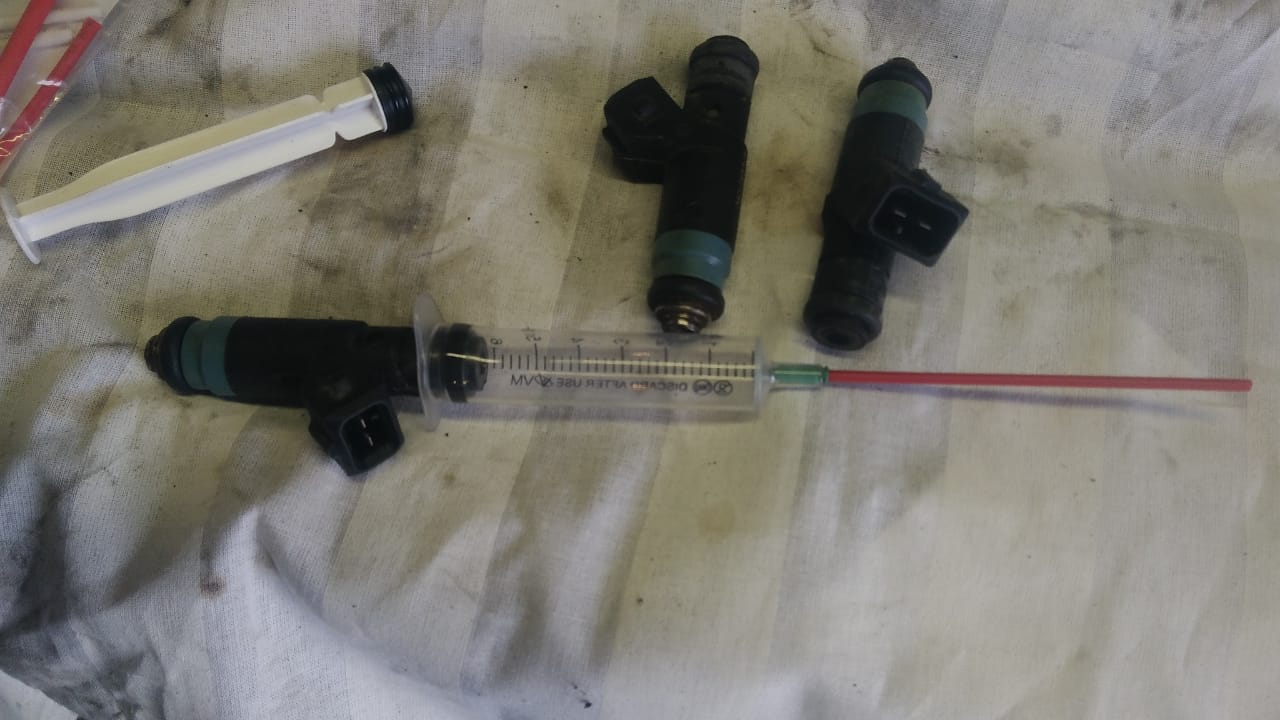

Непрочитанное сообщение четвёрковод » Вс мар 14, 2021 9:10:07
Рампа не забита, мусора в ней не увидел, но ожидал, поэтому полез.
Форсунки с момента установки ни кто не трогал, в лаке и т.п. отложениях.
Брызгают как то, но раз уж вынул, замочил их, посмотрим изменится ли что, погоняю на разных режимах, коробочку с крутилками давно спаял, пришло время использовать.
