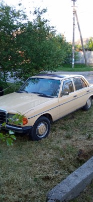

Показываю
Отправлено спустя 1 час 25 минут 38 секунд:
И так! Что мы имеем: под капотом дизель OM616 2,4 л.- один из самых удачных от Мерседес. Двигатель миллионник, да и лвигателей таких много не только на легковых, но и на микроавтобусах. КПП механика, к ст., передачи не втыкаются, они включаются переводом рычага в нужное положение. по электрооборудованию все скромно: печка, магнитола, ПТФ встроены штатно в блокфару. Салон кожаный, бежевый, не затяганый, не затертый, чехлы из кожзама. Сухого веса 1500кг
Отправлено спустя 1 час 7 минут 30 секунд:
А теперь о плохом. Двигатель не глушится от замка зажигания, приходится открывать капот и глушить рычажком на топливном насосе- с этим вроде разобрался. Не работает подсветка - сделал. Не идут часы- сделал вроде, но еще не проверял.

Толя, так отлично выглядит.

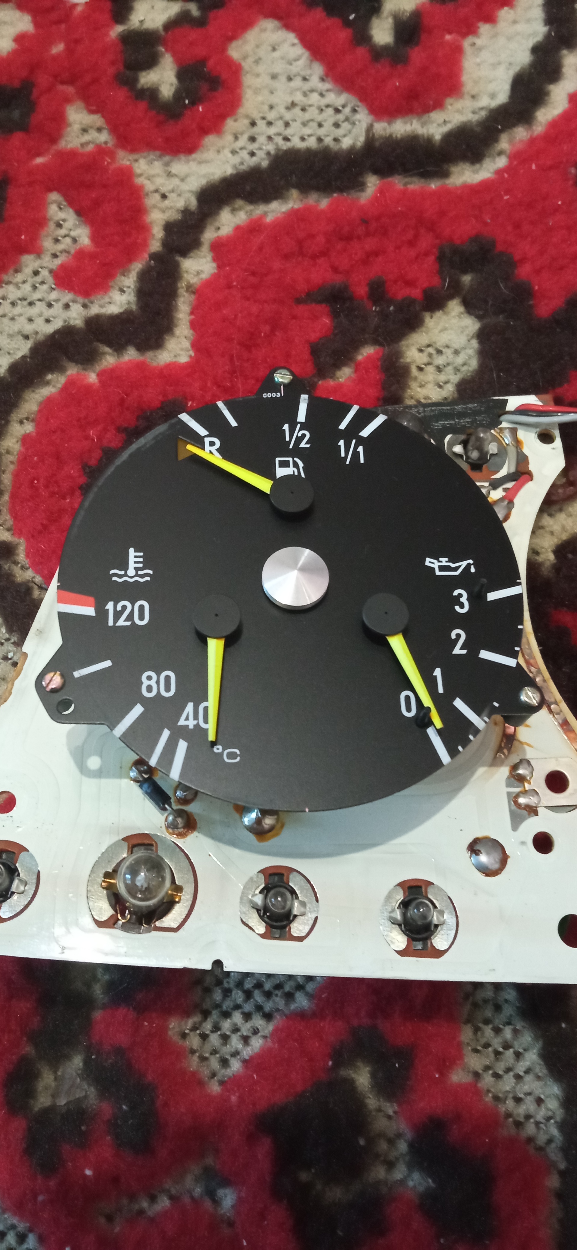

приборка. ремонт.
Отправлено спустя 4 минуты 34 секунды:
ну и результат. часики тикают, лампочки светят :)

Если глохнет от рычажка на тнвд, то насос механический, ему зажигание пофиг, не знаю как на легковых дизелях, но спецтехника и грузовики в этом случае глушатся рукояткой с тросиком по типу подсоса, который соединен с этим рычажком на тнвд. Погугли как мерс это решал.

Поздравляю! Это настоящий мерседес! Янгтаймер! Сам о таком мечтаю, но без гаража не вариант, пропадет.
Отправлено спустя 1 минуту 25 секунд:
По фото состояние прям чуть ли не музейное. Красота. И с легендарным дизельным двигателем.
