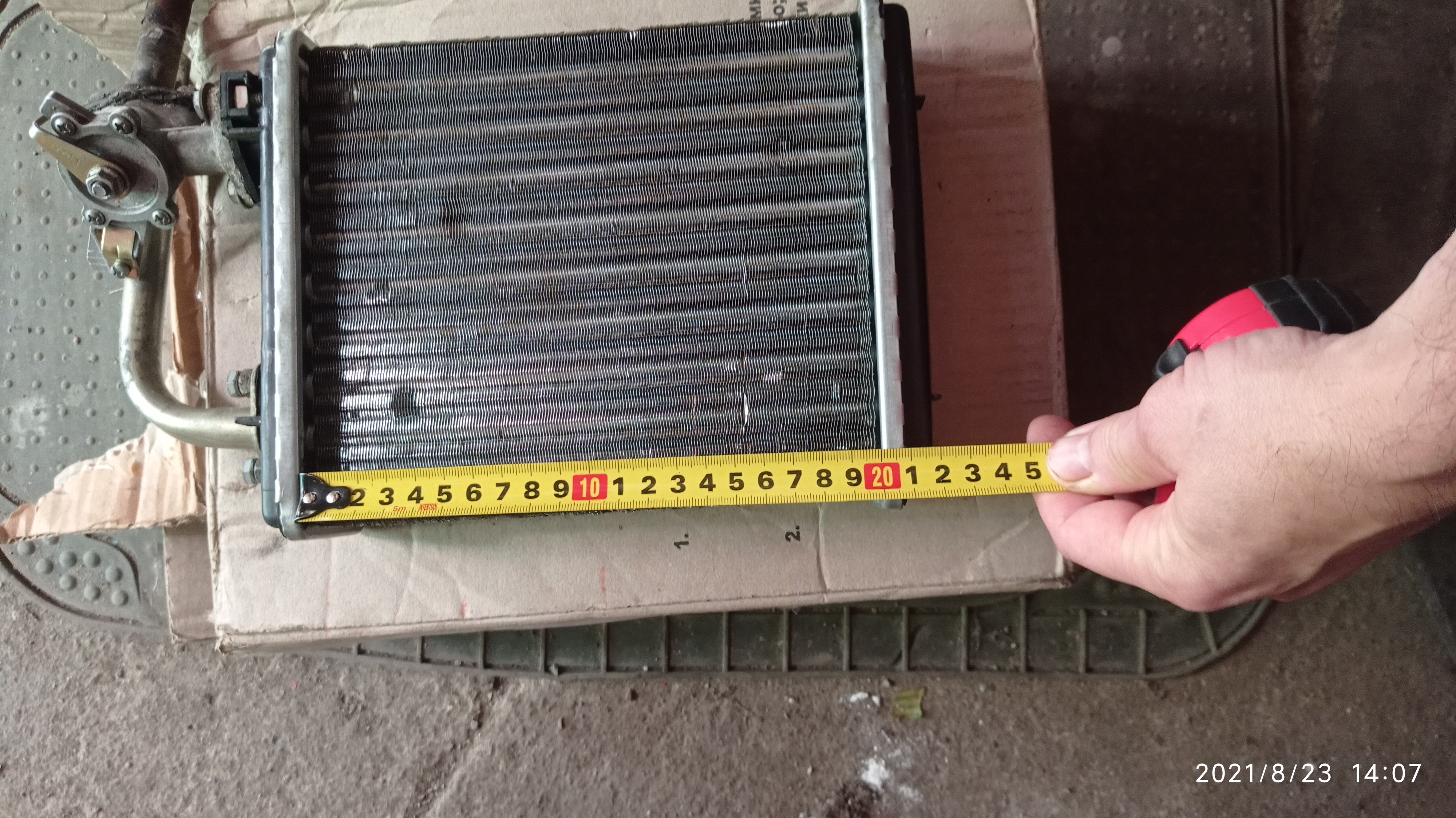

Пишут шо на 2105-07 идут Широкие радиаторы печки. Вобщем купил я б-у радиатор, снятый с 2105. Вот рулеткой меряю - если по рёбрам, то он 180*200. А вон фото с магазина широкого - так он написано 200*250.
Свой я ещё тот шо течёт не мерял, от блин як сниму а он не подходит вдруг. Так як он стоял укогото на 2105. . .
Отправлено спустя 38 секунд:
:cigar:
Отправлено спустя 9 минут 29 секунд:
Хотя вот написано шо радиатор на-все модели, но размер 185*245.
Отправлено спустя 3 минуты :
:fear: а-вон 05-07 шириной 193 мм. От чего мобще зависит размер радиитора в печке? Печки разные по размеру?

Непрочитанное сообщение Максимиллиан » Пн авг 23, 2021 13:04:37
Не знаю что там с размерами, но свой я еле впихнул в верхнюю нишу.

Непрочитанное сообщение гость » Пн авг 23, 2021 15:19:56
X-TAZ писал(а):
Пн авг 23, 2021 12:37:43
думаю, замерять надо габаритные размеры, а не по сотам.
Система охлаждения. Общие проблемы, том 3.
Непрочитанное сообщение X-TAZ » Пн авг 23, 2021 20:38:51
Та замерять -это нада всё снять . И мерять. А хочеца ж так шоб снять и поставить уже заготрвленую деталь!
Непрочитанное сообщение гость » Вт авг 24, 2021 6:51:09
Саня, так дело в том, что мы не знаем кто что измерял.
