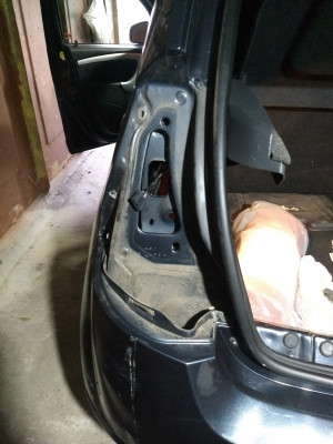

Непрочитанное сообщение DJTigra » Вс авг 22, 2021 18:33:18
Приехал фонарь, уже установлен. Оригинал :)
