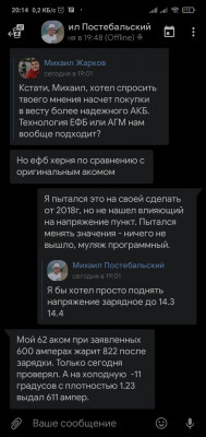

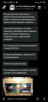

Непрочитанное сообщение Medved@790 » Пн янв 10, 2022 16:17:47
четвёрковод, Саша, на практике у меня до 1 Ампера; по книгам - пока ток не будет минимально низким без дальнейшего падения.
Из сегодняшней беседы с аккумуляторщиком-веставодом:

Непрочитанное сообщение Medved@790 » Вт янв 11, 2022 12:25:13
1. Вряд-ли это пойдёт АКБ на пользу. Разряженному чтобы дать 16в это ж какой ток нужен? Я придерживаюсь данных в известных инструкциях 1/10с, а раз б/у то ещё меньше.
2. Да, на автомобиле. Подключиться можно, но не на всех блоках. Стас в теме и такие услуги предлагает у себя в городе.
3. Вот это не могу сказать. Не подключался к панели приборов.
