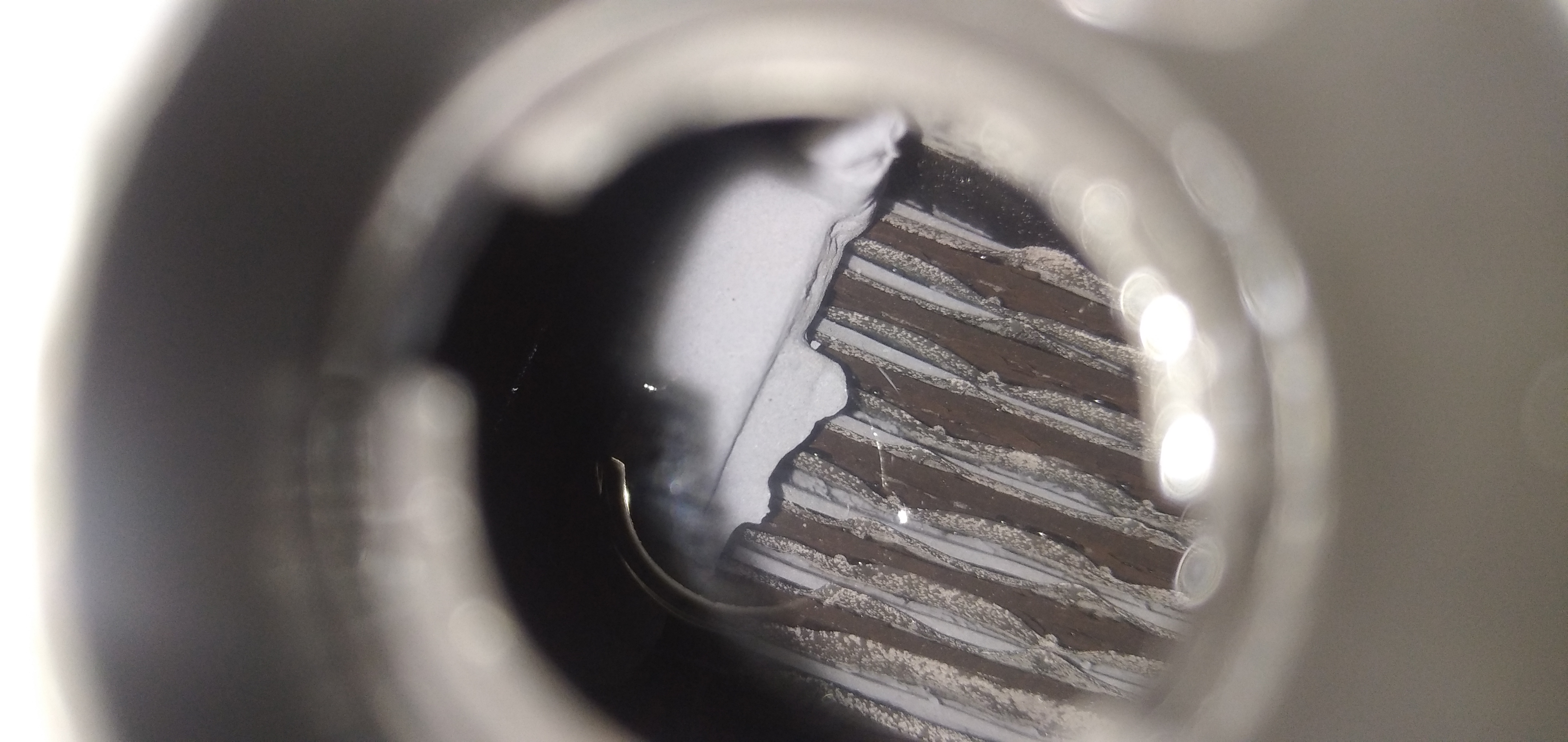

На прошлой неделе закончился эксперимент с моим АКОМом января 2018г.в. В начале недели замер плотности показал в минусовой банке 1,25, в остальных 1,27. Заряд в основном режиме 6а 14,7в до 0,2а; разряд примерно 2,5-3а 6секунд 50/50. Дозаряд как для любого кальциевого; не суть. Вообщем плотность поднялась до 1,27 в минусовой банке; до 1,29 в остальных. Решено было не мудрить с коррекцией мутного электролита, а перезалить его 1,28 с промывкой дисциллированной водой.
В данный момент после небольшого (4ч) отстоя плотность во всех банках равномерно 1,265. Напряжение 12,8в
С утра в -20 завёлс явно бодрее, чем раньше. Посмотрим.
Всё это получилось спонтанно; хотелось эксперимента. И времени особо не было заниматься; в час ночи воскресенья электричку пригнали брату, а в пять утра уже АКБ ставил на свою, на работу ехать нужно.
До:
После:
Отправлено спустя 8 минут 31 секунду:
