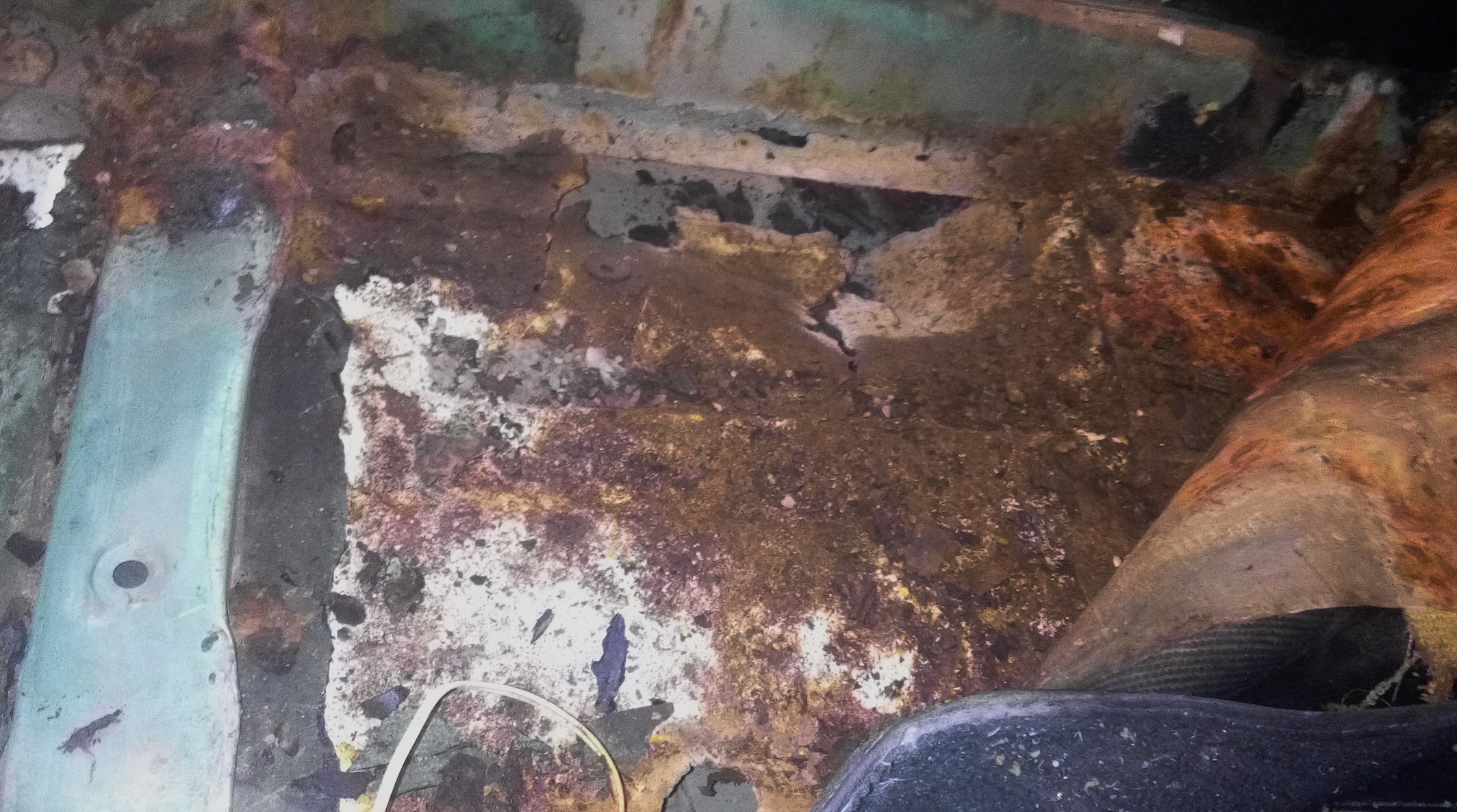

Совсем прогнило у меня под водительским сиденьем и кресло начало угрожающе скрипеть и раскачиваться.
Подумал, что скоро буду как волк из "Ну погоди".
Вскрытие показало дыры в днище и из 4-х болтов кресло оставалось держаться на одном, остальные просто висели в воздухе...

дааа...жестко :eptel: фактически большую часть вырезать.вставку варить.остальное живое зачищать,грунтовать,красить.затратно,долго,сварного надо толкового,а не залипалу...а делать то надо.

мишаня писал(а):
Пт мар 11, 2022 14:09:47

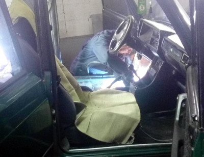

Да, мужики глянули, говорят, что тут работы по умному не на один день. Рисовали мне схемы, в которых я ни бум-бум, по жесткости и прочему. Я говорю - красиво не надо, сделайте, чтоб я на ходу не вывалился... (w00t)
Вообщем, за три часа управились

ну ,в принципе,исходя из возраста самого авто и затрат на полностью адекватный ремонт,считаю,что все сделал правильно. просто сразу зачисть и грунтом быстросохнущим с цинком пройдись до наступления тепла.
если все делать с толком,то остаточная стоимость авто,может выйти дешевле самого ремонта.хотя,если взять нынешние цены на б.у авто,то лучше ездить на своей до упора :rolleyes: з.ы прошлым летом на рынке цыгане предлагали мне 1100 долляров.были культурно посланы...

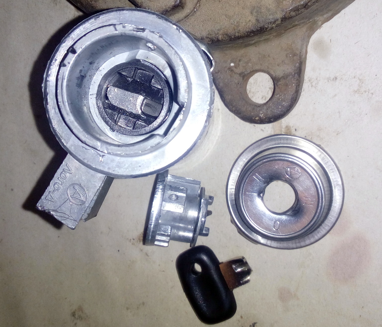

Сегодня меня вымахал замок зажигания. По порядку: замку всего два месяца, поставил его после того, как у меня коротнуло и недомастер сказал, что тут дело в замке, который чуток, в определенном месте подклинивал.
Так вот, последние пару дней заметил, что начал не по детски подклинивать и новый замок, причем неважно в каком положении. Сегодня с утра взял уже второй (новый) ключ, опять та же история. Подклинивает, но в итоге проворачивается, ну и ладно.
Приехал с работы домой, стал перед гаражом, заглушил, решил в гараже подмести, а то натаскал грязи с этой распутицей. Сажусь в машину, заводить, ключ на старт и о-па, снова поймал клин. Зажигание включено, но ключ ни туда и ни сюда. Знаю, что долго зажигание включенным нельзя держать, еще батя учил, что катушка сгорит. Пришлось скинуть клемму с АКБ и вручную затолкать в гараж.
Отправлено спустя 21 минуту 3 секунды:
Ну, думаю, хорошо, что хоть старый замок не выкинул, щас поменяю, там делов-то, 10 минут. Однако, пришлось потрахаться с замком, как и в прошлый раз, пару часов. На этот раз загвоздка оказалась в том, что сколько бы я не онанировал этот ключ, на этот раз он решил не сдаваться и никуда больше не проворачиваться! А мне-то надо было поставить его в положение "0", чтобы утопить оту пимпочку, которая дает вытащить замок!
Хорошо, что сейчас хоть есть интернет и главное - правильно сформулировать вопрос, чтобы найти в ютубе нужное видео!
После полученных инструкций, я уже смело, со всей дури, крутанул ключ, дав ему последний шанс стать в положение 0. Ключ не выдержал и сломался, но мне уже было пофиг! Дальше в дело пошла отвертка, которой поддел и выдрал ободок, а затем и личинку замка, после чего той же отверткой поставил в нужное положение и уже легко вытащил этот долбанный замок!
