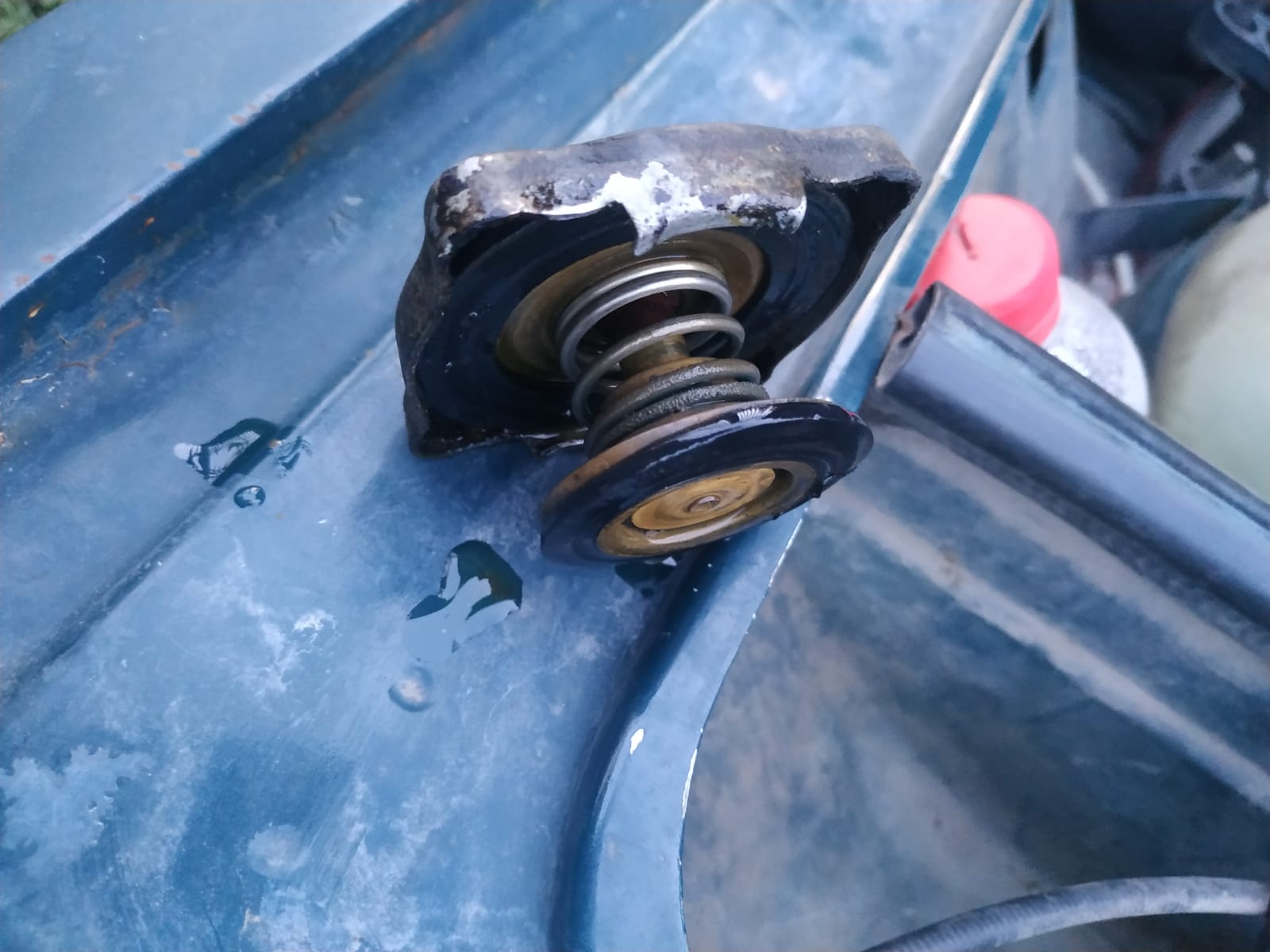

Как ты выразился "запирающим элементом" служит резиновый уплотнитель, который приклеен к тарелке (может латунной, а может омеднённой), которая в свою очередь прижимается к горловине (седлу клапана) обычной витой пружиной. Всё. Честно, не понял причём в моей ситуации пробка радиатора и тем более разбирательство её конструкции?

Система охлаждения. Общие проблемы, том 3.
Непрочитанное сообщение гость » Пт окт 15, 2021 7:10:41
MartynovD писал(а): ↑
Пт окт 15, 2021 4:13:55
Не приклеен, а надет.
Не-а, именно латунной. Не веришь?
Отправлено спустя 2 минуты 50 секунд:
Сори, это ты совсем не о той части, о которой писал я. Что-то мне кажется, что ты о нижней части, а именно клапане. А я о той, что в самом верху.
Ну так иначе, как по указанному пути, антифриз не может попасть наружу из-под пробки радиатора. Короче, постарайся разобраться с конструкцией пробки, чтобы было понятно, о чем я писал. Собственно, пишу об этой пробке не впервые; раньше и фото выкладывал.

Непрочитанное сообщение MartynovD » Вс окт 17, 2021 7:36:35
Парни! Всё банально просто. Долил тосол около поллитра. И всё пришло в норму. Получается авто пока три недели стояло, то вытек тосол. Утечку обнаружил совсем случайно. На траве то не заметил. А пробку скорее всего заменю, резинка верхняя в трещинках. Кстати отопитель грел нормально потому про утечку и не подумал.

У меня лузаровая-крышка 11 лет как минимум. Каждый раз как ставлю мажу герметиком резинку, бо горловина-потресканая, паяная, но на плоскости естьэ перепады. Вот и мажу. А так резина почти целая. Крышка сама подржавевшая. Но это не мешает ей работать.

Непрочитанное сообщение гость » Пн окт 18, 2021 7:22:35
Я два раза за всю историю покупал новые крышки по следующим причинам: в одной клапан впускной вылетел, в другой тарельчатая пружина потрескалась.
