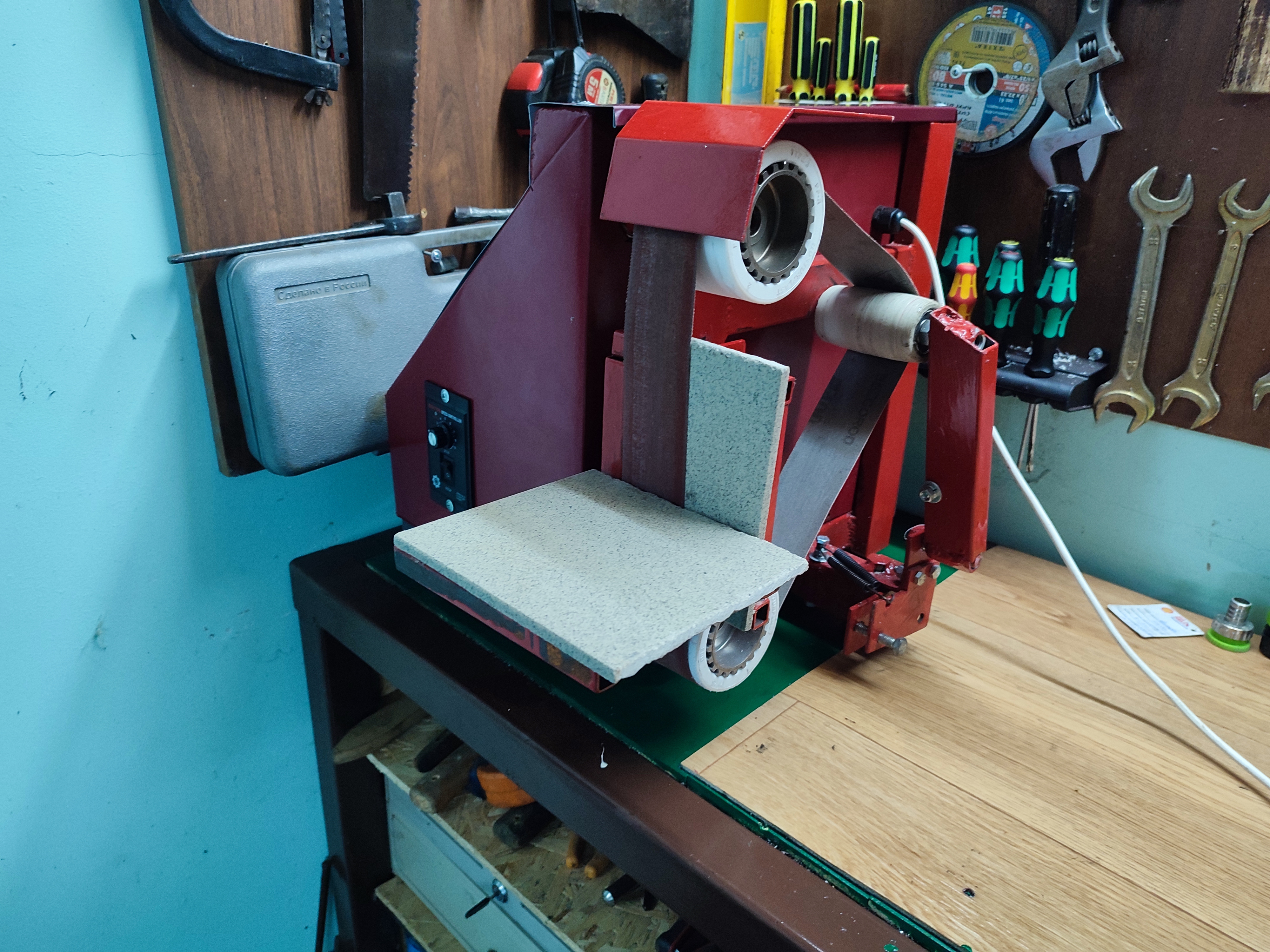

Сегодня закончил гриндер. Двиг от стиралки, китайский регулятор оборотов. Для интереса решил обойтись без токарных работ. Ролики из полипропиленовых муфт, привод собрал из шкивов помпы и ремня ГРМ 2108.

zalex писал(а):
Вс янв 01, 2023 19:02:36
А оси?

Непрочитанное сообщение zalex » Вт янв 31, 2023 21:51:45
четвёрковод писал(а):
Вт янв 31, 2023 21:15:56
А оси?
Подшипники помпы 2108 вместе с валом
Непрочитанное сообщение четвёрковод » Вт янв 31, 2023 22:04:36
Ага, а на двигатель как насадил? )

Непрочитанное сообщение zalex » Вт янв 31, 2023 22:20:44
Со шкива двигателя буквально десятку аккуратненько снял наждачкой. После этого на него просто напрессовал шкив помпы.
По фото - сейчас немного поправил и урезал вертикальную упорную пластину, она у меня на клее немного уползла
Непрочитанное сообщение четвёрковод » Вт янв 31, 2023 22:27:35
Гранит же?, можно пару болтов добавить.

Непрочитанное сообщение zalex » Вт янв 31, 2023 22:31:31
гранит. Сейчас сидит крепко, ничего добавлять не нужно. Клеил на жидкие гвозди.

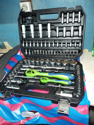

А я себе такой чумадан прикупил, головки норм, трещетки так себе, но 72 зуба. Квадрат воротка сломал, купил джоника на замену. Год пользуюсь, вроде нормально

Непрочитанное сообщение Rickrose » Вс фев 05, 2023 18:22:49
неплохая фирма из бюджетных said74, много чего брал и свою задачу выполнило в любительских объемах работ.

Непрочитанное сообщение D.I.M.A.R. » Вс фев 26, 2023 9:11:57
Трещеточки у них слабые, с небольшого усилия 1/4 проскочила.
А так да для небольших работ норм набор.

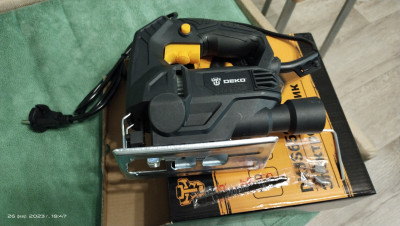

Жена вот обновила мне электролобзик, но с условием - разделочные доски обновить :-J
Отправлено спустя 39 секунд:
Шурик тоже этой фирмы, с моими потребностями справляется

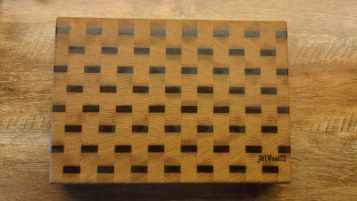

Обновил разделочную доску. Дуб и морёный дуб.
Размерчик небольшой, 25*35см.
Сообщения: 12741
Непрочитанное сообщение Haris22 » Чт мар 02, 2023 10:37:48
Medved@790, Сам сделал?

Непрочитанное сообщение Буйный » Чт мар 02, 2023 16:45:44
Сам сделал?
Не думаю. Это недешёвая фигня у нас начинается от 4 круб за такой размер толщиной 5см из нескольких сортов твёрдого дерева.В ваймах клеят из брусков. Ещё тот гемор.

Непрочитанное сообщение Medved@790 » Вс мар 05, 2023 1:46:14
Haris22, нет, там инструмент нужен станочного исполнения, предположу что ЧПУ. Сосед по участку делает.
Буйный, Толя, не так уж и дорого для меня - 2₽. За доску 40*60 человек отдал 7,5₽.
Я матери подарил ещё одну с заточкой её ножа и строго настрого запретил использовать в качестве подставки для всякой некухонной хрени, а то видите ли она поцарапать боится, а изготовитель на таких курей рубит и хоть бы хны. На мои ножи доске по барабану.
Отправлено спустя 8 минут 9 секунд:
Кстати он на Пасху делает из дерева полставки под яйца сквозные, всякие менажницы для орешков и прочие светящиеся украшения. Явно вложился и это не только ручной труд. В масле топит дерево для пропитки.
У меня от свеклы до сих пор пятен нет, а пару раз в неделю сок делаю.
