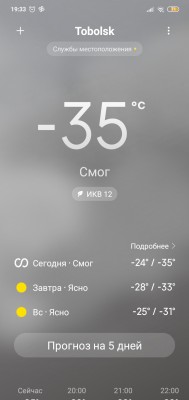

К слову - в Тобольске за -30; брат, отъехав от дома с подогрева от сети, обратно на бензин переключается, ибо недогрев дикий.

Хм, а ведь сегодня -32 и проблем не было с переключениями, кроме закончившегося топлива в баллоне. Уря.

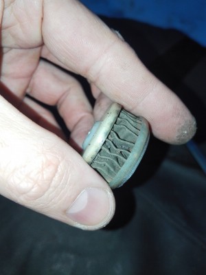

15 000 км, а фильтр почти как новый
, лишь немного на магните

Я там вообще никогда ничего не видел. Не буду туда больше заглядывать без симптомов нехватки газа. Но уверен, что до этого не дойдет.
Думаю, пробег роли не играет. А вот после плохой заправки можно загадить за раз.

На предыдущей были и в таком состоянии
