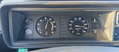

Немного похулиганил. :eptel: На третем редукторе скорость вроде как больше, но если учесть то что он врет, то в реальности выходит такая же как на шестом. А вот двигатель явно крутится больше.Первое фото шестой, второе третий.

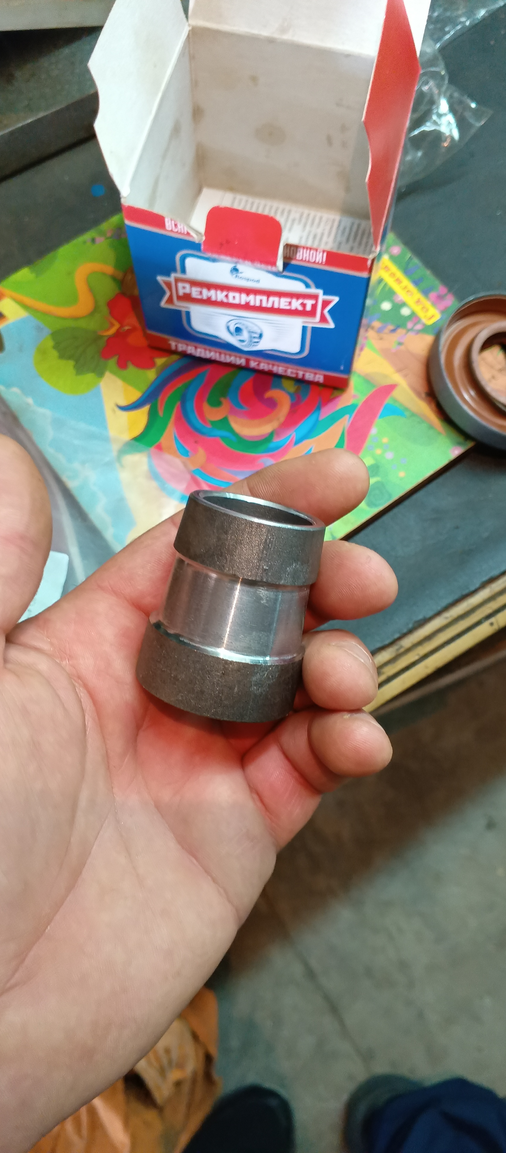

Здравствуйте. Подскажите без деформируемой втулки редуктор будет работать?

Непрочитанное сообщение Буйный » Сб июл 26, 2025 17:57:49
Водяной писал(а):
Сб июл 26, 2025 13:17:34
Нет, конечно!! Но, до ближайшей разборки, возможно, доедешь.

Непрочитанное сообщение Водяной » Сб июл 26, 2025 18:08:59
Буйный, Так вот сегодня при вскрытие редуктора втулки не было. Я на нем проехал тыс 40 и он у меня постоянно гремел на сброс газа.

Непрочитанное сообщение Филеас » Сб июл 26, 2025 20:28:08
Ты там какую-то гайку тянул аж с декабря прошлого года. Может, ты втулку раздавил к хренам?
Сообщения: 10647
Редуктор заднего моста
Непрочитанное сообщение Rickrose » Сб июл 26, 2025 21:07:59
в один прекрасный момент развалится

Непрочитанное сообщение Водяной » Сб июл 26, 2025 21:14:24
Что и произошло,выше в теме писал про мою проблему.
Ага. Кусок железа испарился.
