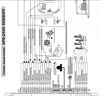

Ребят, подскажите.. Ковырял форум - не нашёл подобного (или ткните носом:-) )
Поставил сигналку АPS-2400. Всё нормально: ставится на охрану, снимается с охраны. Замки открывает/закрывает. Но.. В спецификации сигналки написано, что при сработке от удара или открытия дверей, либо капота с багажником и последующей автоматической постановки на охрану диод начинает определённым образом мигать.
Т.е. когда я подхожу к машине и снимаю с охраны. то по количеству подмигиваний диода можно определить что произошло: допустим 2 вспышки пауза - значит датчик удара, 3 вспышки пауза - капот с багажником. И при включении зажигания память обнуляется и диод должен погаснуть.
Так вот - у меня он не гаснет. Можно завести двигатель и ехать - продолжает мигать. Успокоить можно отключением питания сигналки.
есть соображения?

У меня APS 35 pro. Так было пока не подключил провод к замку зажигания, на котором появляется +12 при включении зажигания. А датчик удара настраивается простым переменным резистором, поэтому его настройки не сбиваются при отключении питания.

Давайте говорить предметно - жёлтый провод должен запитываться только от замка зажиги (то есть, + на нём должен появляться только при включении зажигания). А на красно-белом постоянный плюс от АКБ, это аксиома всех сигналок.

Мужики - всем пасиба!! Проблему решил. Оказалось что жёлтый кабель с сигналки не котачил с кабелем +12 с замка при включении зажигания. Я соединял кабеля штуками (не помню как называется) где вставляешь кабель, одеваешь на другой и плоскогубцами зажимаешь пластинку и она врезается и в тот и в тот кабель. Короче повыкидывал все эти пласмаски, всё пропаял и на термоусадку. Всё работает.
