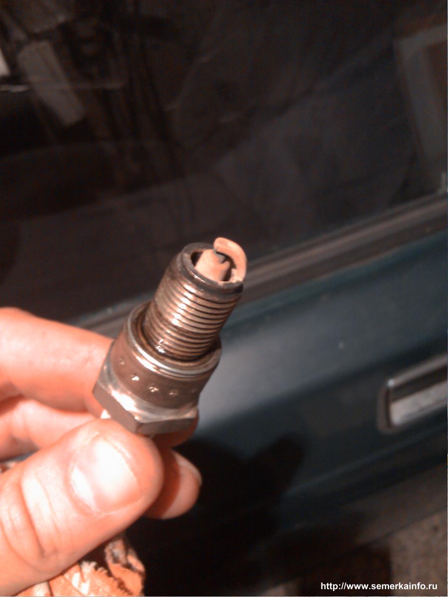

2й цилиндр. До всех манипуляций.

Свечи как свечи. У меня всегда такие были. Разве это белые?

Антон80 писал(а):Свечи как свечи. У меня всегда такие были. Разве это белые?
Нет, неверно. Я сначала покатался с банкой, свечи стали белые. После установки стандартной кастрюли - свечи снова стали такие. )

Непрочитанное сообщение Sandrosan » Чт ноя 15, 2012 16:34:19
Пробный заезд. С 8.00 до 17.00. 150 км в различных режимах. Жиклеры воздух 140/140.
До 2800 об/мин обороты набирает бодро. С 1000 об/мин спокойно набирает скорость на 3й передаче.
После 2800 об/мин при нажатии педали в пол на 2й передаче снова ступор, но уже не такой резкий.
Цвет свечи показывает на нормальную смесь, но 140 жиклер (. Не густо.
Вакуум пружина обрезана на 2/3, открывается полностью 2я камера.
Есть подозрения на ВУОЗ, по ходу дела нет нормального вакуумного опережения зажигания, отсюда и стопор при наборе оборотов.
Сегодня двигался со скоростью 120 км/ч, обороты 2900... до 3000.
У кого есть какие мысли по этому поводу?
2й цилиндр после манипуляций.

Medved@790 писал(а):ты шлангочку вуоз ртом втяни и посмотри на реакцию, детон то есть положенный?
Детона нет. Пневмо работает. Возникла мысль на неправильную регулировку МУОЗ. (на данный момент свободный ход большой пружины порядка 1,5мм, малая едва натянута, т. е. на грани натяжения, холостой стабильный.)
Спинным мозгом чувствую, что дело в зажигании. Так как смесь карб готовит нормальную на воздухе 140/140 и топливе 112/150.

Sandrosan писал(а):зажигание выставлено по стробоскопу
Вряд ли в этом дело, но окончательно зажигание выставляется на ходу. По стробоскопу (по моему опыту) всегда немного позднее зажигание.
