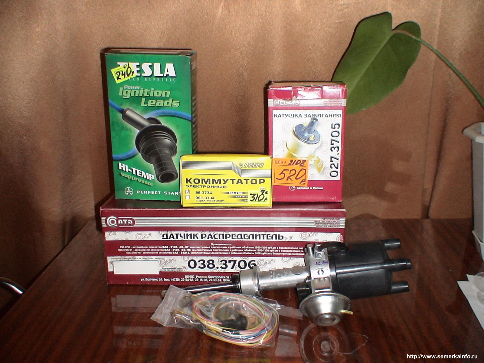

Решил на своей 2-ке перейти на БКСЗ (двигатель 01).
Сегодня купил (см.фото) комплектующие. Комплектов нет, копеешных трамблеров нет
Из всего купленного смущает трамблер для 2121(2123), вал у него длиннее (насколько начитался) на 9мм.
Продавец сказал что это даже лучше, т.к. родной захватывает шестерню только на четверть.
Знатоки сказали что я его просто не засуну - он упрется в масляный насос, но выход из этого положения есть - выточить шайбу и проложить между двигателем и трамблером, даже обещал выточить.
И еще, на моем карбюраторе (ДААЗ) нет трубки для вакуумного корректора зажигания, а на трамблере есть. Что делать? Просто ее заглушить? сверлить карбюратор, или...

поставить метку, бегунок заметить как стоит, скинуть трамблер и померить штапиком (если есть риск вернуть обратно). я лично выбирал под троечный/шестерочный блоки соответствующее бсз. за копеечный блок не скажу.

Как ставить знаю, об возврате договоренность есть.
Мне уже один из местных спецов посоветовал - сними старый, воткни новый, померь щель сколько не влазиет, выточи шайбу чуть потолще чтобы вал не упирался, замени болт крепления на более длинный и все будет ОК.
Только я натолкнулся в инете на сообщение о том, что вроде как и другие параметры у нивовского трамблера отличаются, а это уже выше моего разума...

да кстати, слышал что детонации на ниве толком не услышишь пока совсем не крутанешь в раннее зажигание. но друг катается (позавчера настраивал) и довольно таки бодро крутится моторчик. я бы не переживал по этому поводу. можно и старый регулятор переставить.
