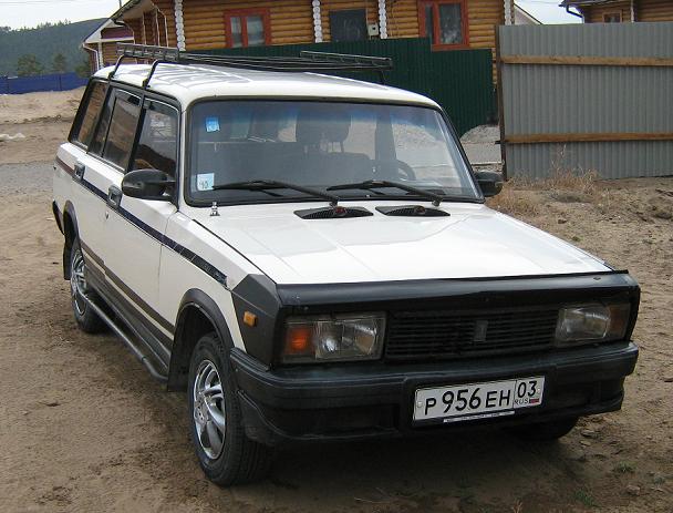

Вот, в первом сообщении хочу рассказать и по возможности показать мою нынешнюю машинку. На прикрепленных фото она сразу после покупки. Все достаточно стандартно, 1994 г.в., 1.5л, 4-х ступенчатая КПП, КСЗ, сток, сток. Я купил ее для покатушек всей семьей на природу, для облегчения постройки дома, да и поковыряться иногда в машине тоже хотелось. Опять-же и машинка недорогая.
На сегодня я отлепил черно-красные наклейки на задних крыльях, снял пару антенн "неведомой" связи с космосом, отклеил "капли" на дверях, ну и т.п.

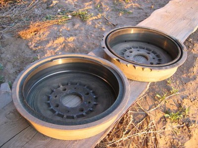

Заменил тормозные барабаны. Вот такие стояли.

А от чего это бампера такие симпатичные?
Ivanov
Сообщения: 72
Зарегистрирован: Чт июн 25, 2009 1:54:11
Модель авто: 21043, 1994г и 1997г, КСЗ -> БСЗ, карб "Озон" 2107-ххх-20 -> "Солекс" 21053-ххх-20
Откуда: г. Улан-Удэ
Re: Четверка, 1994
Непрочитанное сообщение Ivanov » Ср май 26, 2010 3:16:31
Бампера делал до меня предыдущий владелец. Задний бампер от (не соврать бы) :ermm: Тойоты Короллы. Мне сложно уточнить, мужичок далеко живет. Вот, еще фото.

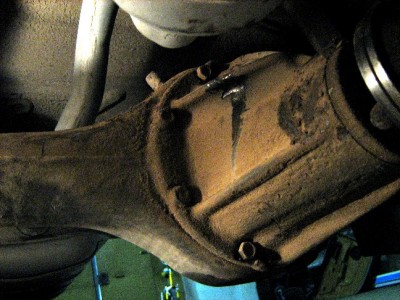

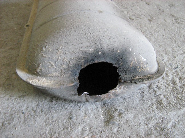

Человек предполагает, а Бог располагает. На выходные поехал в гости в г. Кяхту. Дорога в 200 с хвостиком км. Примерно за 50 км до финиша педаль газа стала реагировать на неровности дороги. Сюрприз! Было ощущение, что двигатель держится только на боковых опорах и качается на них взад-вперед... Остановился, покачал движок,.. Все вроде на месте, ничего не хлябает. Поехал дальше, км через 10 басовито загудело из под днища. Остановился, покачал глушак, задняя банка болтается на резинках, а труба с резонатором почему-то крепко держится. Темнело, разбираться не стал, и в Кяхту приехал с машиной, гудящей как реактивный самолет. Утром посмотрел, разобрал, в магазин, поставил. Фотоотчет прилагается.
Зацепилось этим
за это
отломилось
Для сравнения
Экономят на железе, что-ли...
