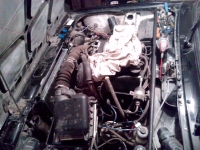

Непрочитанное сообщение SHMITZ » Вс фев 01, 2015 6:04:44
завершон проэкт. осталось что-то думать с шумоизоляцией с обратной стороны капота.

Непрочитанное сообщение Миша » Вс фев 01, 2015 21:29:06
как ставил? фото можно?

Непрочитанное сообщение Препод48рус » Пн фев 02, 2015 6:39:07
Купи обычную шумку самоклеющуюся (изолон) и приклей для надежности на жидкие гвозди. На авторынке найдешь любую, в автомагазах толщина только 10 мм, толстую как на твоей картинке можно найти в магазинах автозвука (Басмеханик в Шинторг октябрьский на 20 мкр, была в Русских красках на Московской у пожарки).
