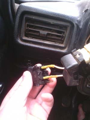

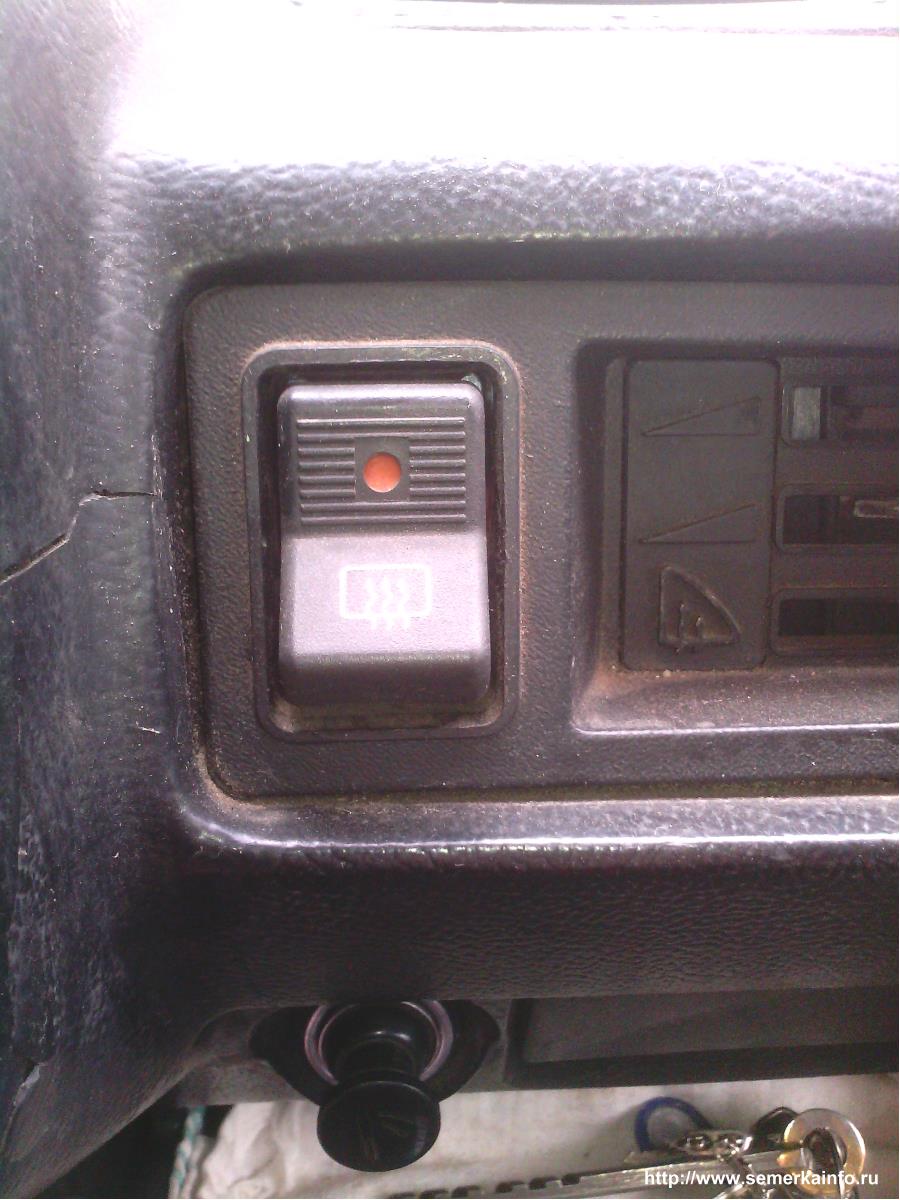

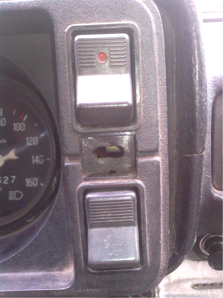

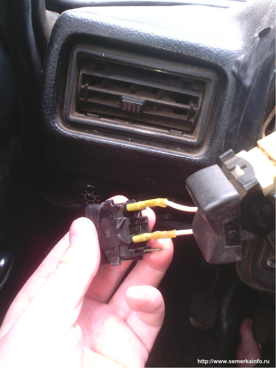

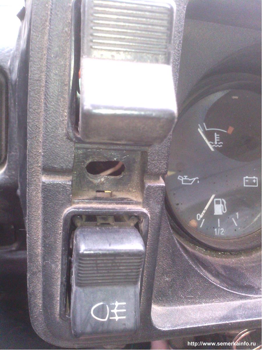

Левая сторона панели, 2 кнопка, верх включение габбаритов и ближнего. Нижняя вроде как птф.
Правая сторона, низ - печка. верх - хз что, честно, вроде ничего.
Собственно последний включатель на печке. который также ничего не включает.
Вот он включатель света к которому этот дурацкий провод подходит (он третий и при включении фар на нем есть напруга)
Собственно включатель птф, который ничего не включает.
