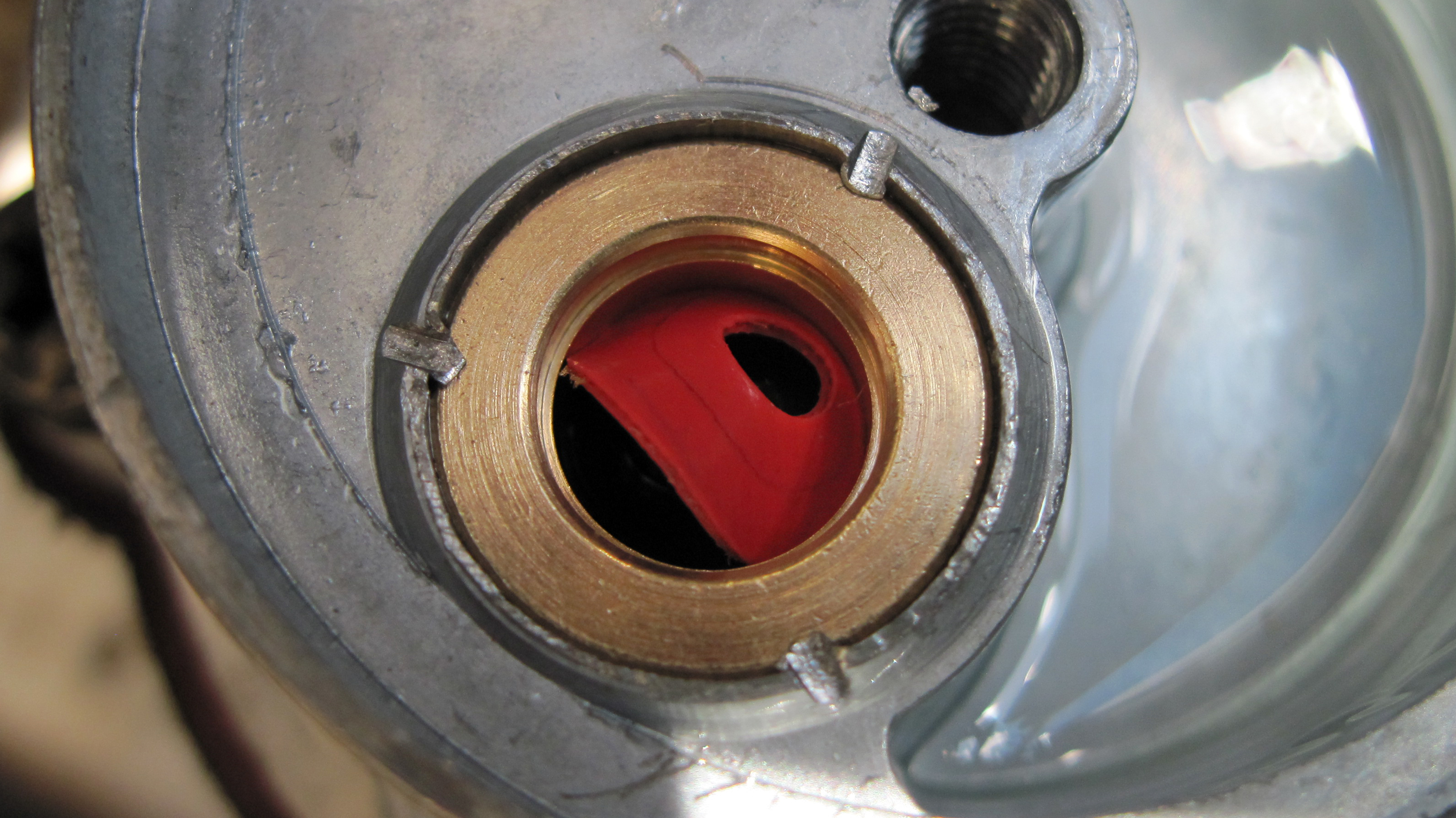

Продолжаю опус. Знач вот такое чудо стояло. Разобрал его, диафрагмы нормуль, но можно свободно продуть воздух что туда так и обратно, клапана стоят РЕЗИНОВЫЕ, типа резинки закрывают отверствие. Во как. А как ДААЗЕ клапана перекриваются?

Михайлич
на ДААЗовском насосе стоит дренажный клапан который стравливает давление не так быстро как оно нагнетается и нужен он для того чтоб не держать магистраль от насоса к карбу под давлением. И сбрасывается оно до общего давления во всей бензомагистрали и поэтому когда насос начинает качать ,то бенз быстрее наполняется в поплавковой камере. :rolleyes:

Михайлич писал(а):Продолжаю опус. Знач вот такое чудо стояло. Разобрал его, диафрагмы нормуль, но можно свободно продуть воздух что туда так и обратно, клапана стоят РЕЗИНОВЫЕ, типа резинки закрывают отверствие. Во как. А как ДААЗЕ клапана перекриваются?
Продуваться клапан в обратку не должен вообще!!! иначе - БН на свалку. БН без бенза должен хрюкнуть при нажатии и отпускании рычажка,т.е. 2 раза, если нет- на свалку :-J

malsa писал(а):Продуваться клапан в обратку не должен вообще!!!
должен , иначе магистраль после насоса до карба будет всегда под давлением , а это ни есть гуд. Другой вопрос что продувается он под гораздо большим давлением чем нагнетается, то да. ;)

должен , иначе магистраль после насоса до карба будет всегда под давлением , а это ни есть гуд. Другой вопрос что продувается он под гораздо большим давлением чем нагнетается, то да. ;)[/quote]
как ни прискорбно но магисталь под давлением... 2,3-3 м водяного столба (из мурзилки) - такое давление создает возвратная пружина под диафрагмой и игольчатый клапан карбюратора легко с этим справляется

Купил ремкомплект для ДААЗа поменял всё кроме клапанов и бронзовых постелей для них. Подкладки под клапана (из материала диафрагмы) старые разбило и потрепало. Новые аккуратно вставил не разбирая клапанов. Щас дня три стоит и бенз не уходит (фильтр полный после насоса), а до этого сутки и пусто. Ничего сложного. ;)
