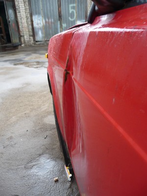

Вот решил тоже "похвастатся" своим приобритением а именно ВАЗ 21053 1991 г.в.Рассказывать особо нечего но расскажу что есть... Итак... Машина прошла за всю свою жизнь 74 т.км.(3 года) потом ее поставили на прикол на 16 лет.Когда брал все было идеально, тоесть все работало как часики.Но за зиму появилось много неисправностей виноват в некоторых я.Начнем по порядку.Купил это чудо в сентябре того года, пока отъездил зиму (10т.км) накопилось немножко проблем а именно:
1)Погнул тормозной диск
2)Заломил подительскую дверь (сдавал назад)
3)Тормозуха убегает полностью за 1 день
4)Отвалилась вся облицовка дверей
5)Двери закрываются с 3-4 раза
6)Расход бензина 15-20 литров
7)Расход масла 3-4 литра на 100км
8)Настал конец бендиксу (Стартер оказался польским, такой поставили с завода и бендикса на него не нашел)
9)Машину ведет влево
10)Если постоит носом на горку более часа ее не завести.
11)Компрессия 11-11-5-11
12) Не работает печка (в хлам окислился радиатор)
13)Оторвали передний крюк когда тащили
14)Отвалился глушитель (тобишь потерял его по дороге)
15)Разбил фару, погнул бампер, и замял край копота (удачно протаранил Форд фокус, также взял на таран БМВ и Мазду 626 все зимой)
16)Пришла хана всем резинкам в машине

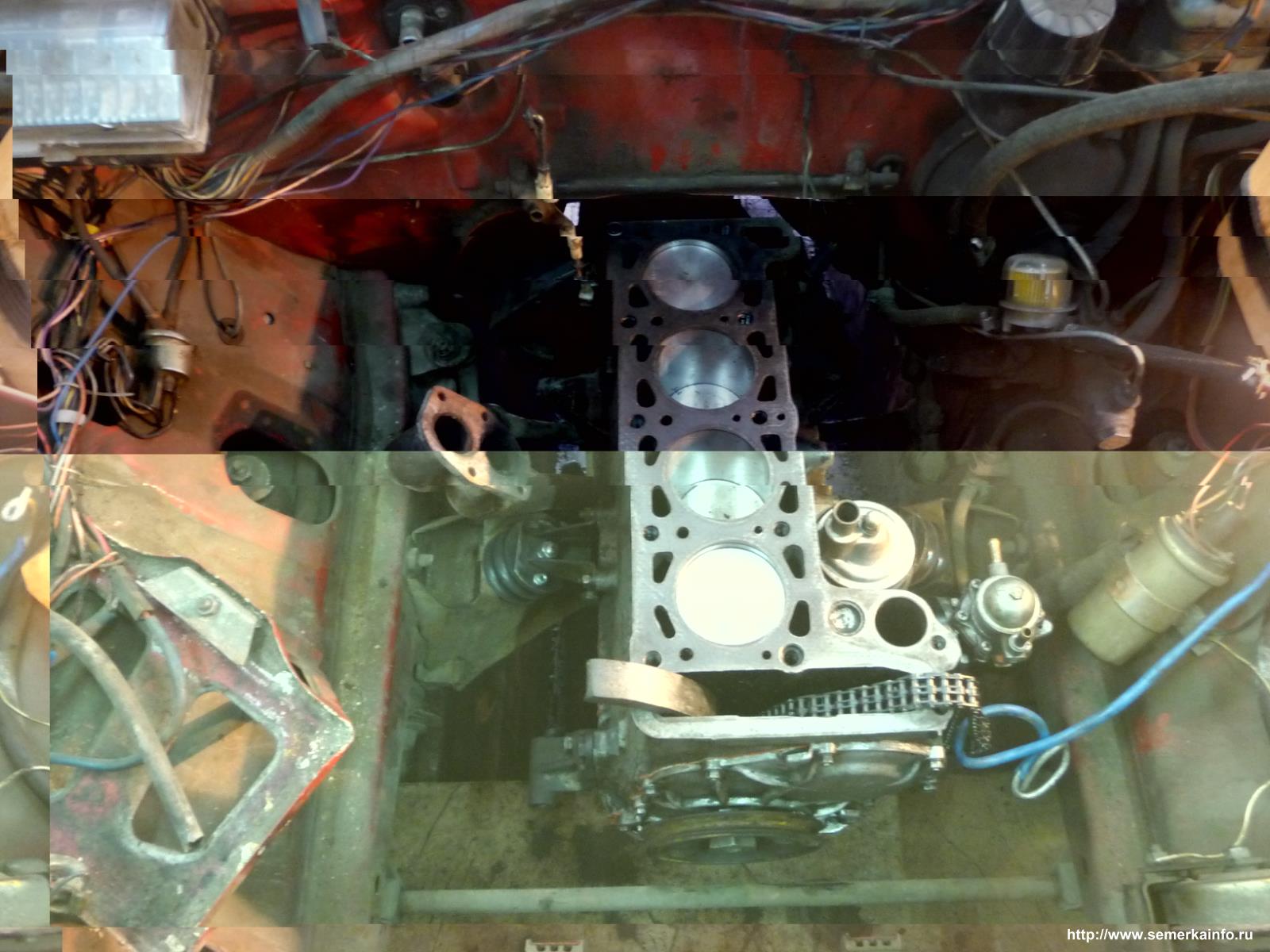

Ну что же, работы проделано много осталось залить масло и тосол, но денег на них не осталось.И возник вопрос по экономайзеру, у меня стоит БЗС и шланг идет от карба к распределителю, а шланг экономайзера воткнут в сам экономайзер (тяжеловато по другому обьяснить) и вопрос: можно ли как нибудь вернуть экономайзер?Карбюратор почему-то стоит ДААЗ 2107 и самое интересное по уверениям предыдущего владельца он стоит с завода.Этот корбюратор я знаю плохо и зачем на нем нужен второй шланг для топлива с другой стороны карба?

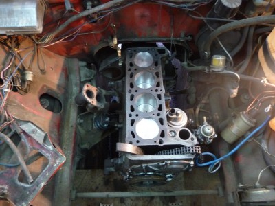

Ну что-же ремонт потихоничку приближается к финалу на данный момент исправлено:
1)Заменил оба + заменил задние барабаны т.к. сильно прикисли и при снятии лопнули.
2)Денег на ремонт не хватило =(
3)Перебран ГТЦ,поставлены рем.комплекты на передние суппорты и заменены задние т.к текли оч сильно и были марки...FENOX (купил ВАЗ по 250р)
4)На разборке куплена новая и установлена
5)Оказывается надо было не замки регулировать а просто поднять все двери на петлях
6)Двигатель полность перебран,расточен до 1ого ремонта, притерты клапана,заменены все сальники и резинки в итоге расход 7-8 по городу
7)См.выше
8)Куплен Б.У стартер КАТЭК и перепран, крутит что бешеный.
9)Сходразвал решил проблему
10)Ремкомплекты спасут мир.
11)С.м 6
12)Решил заменить корпус печки + сломал все перегородки и смазал кулер, дует офигительно везде
13)Собрал сварку (трасформатор в ведре с соляркой) приварил крюк.
14)Заменил давно.
15)Киянка, новые стекла на фары и как будто ничего небыло
16)Самые главные заменил и теперь предстоит заменить в подвеске
После переборки на глаз поставил зажигание, подкачал бензина и попробовал завести.Секунд 30 крутил стартер и тишина (ни одной вспышки)...подумал все где-то накосячил как всегда, настоение уже ниже фарватера и подумал дай еще крутну.Около 10 секунд и начала схватывать чуть газу дал и она завелась( просто не возможно передать мои чувства).Начал заливать тосол смотрю вроде уходит и тут смачный бульк и я весь в тосоле
P.S. Спасибо этому форуму за информацию и советы которых небыло в камасутре ВАЗ-2105
P.S.S Ну вот я исправил все то что натворил даже так сказать вложил кусочек душь в этот Пепелац
надоюсь этим летом он меня не подведет.

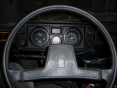

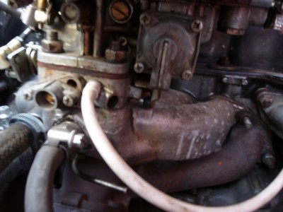

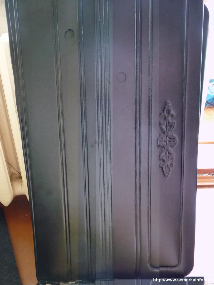

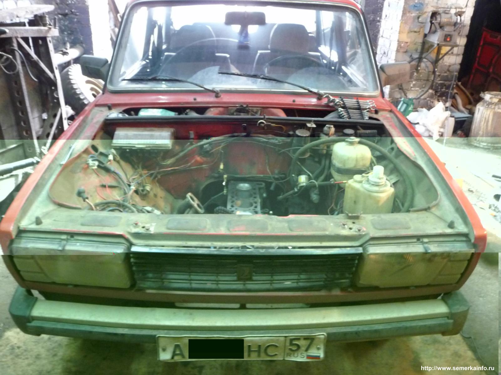

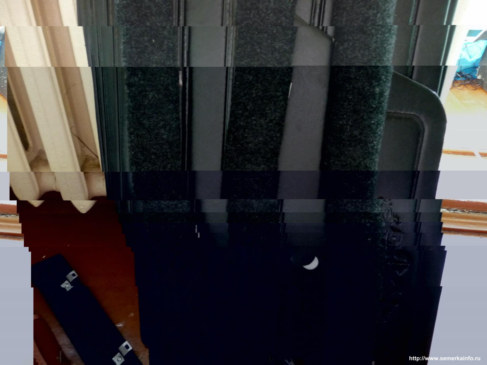

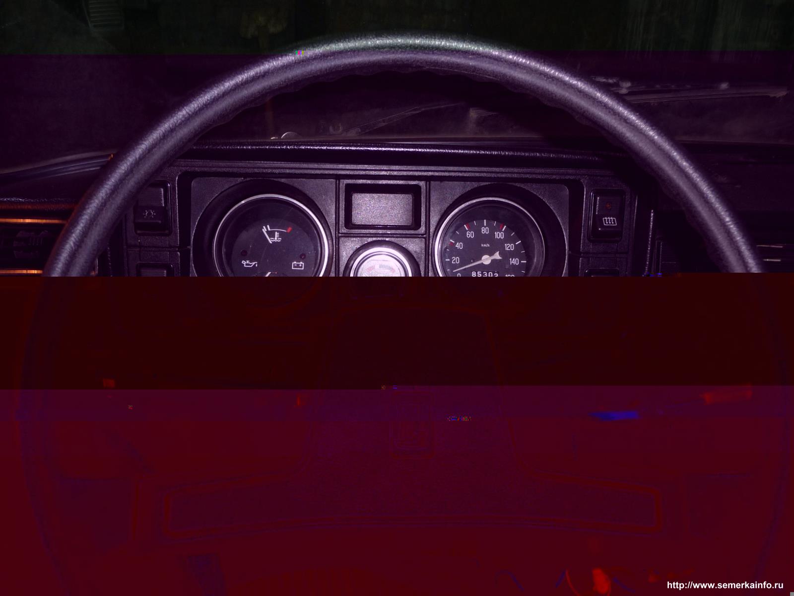

Много времени прошло с момента последней записи и за это время с машиной много чего случилось.Но буду по порядку.
1)Двигатель почти привел в порядок но не могу избавится от запаха тосола из под капота.
2)Сейчас идет заменя скальпа двери, возможно будет фотоотчет.
3)Установил нормально торпеду и исправил всю электрику под ней.
4)Странно ведет себя вольтметр или генератор (фото) при 2500-3000 об.Также кипит аккумулятор сразу как заведешь хотя заряжен на 99%.
5)Пока машина стояла на приколе ****** буханка чтоб ее *********.Разбила мне фару,погнула капот,оцарапала крыло, так же эта **** поцарапала крыло и дверь.Оказалось водила приезжал нажирался и ставил машину на стоянку когда он ходить не мог.
6)Купил новую обшивку салона, страя пришла в негодность (родная была 2105 родная из пены)
