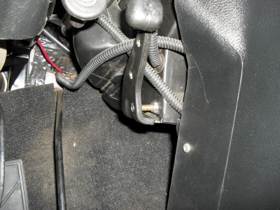

Причины доработки:
1. Неполное закрытие заслонки (из-за поломки защелки).
2. Слабый обдув бокового левого стекла.
Я сделал небольшую доработочку данной заслонки, что позволяет ей надежно зактываться, тем самым исключается возможность самопроизвольного открытия на кочках и из-за плотного закрытия - одинакового обдува как правого, так и левого стекла, а не только правого как было.

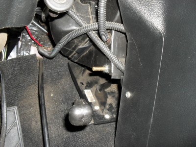

В имеющуюся дырочку в углу корпуса печки(если у кого нету придется сверлить 6 мм сверлом) вставляем винт с внутренней стороны и закрываем заслонку, сверлим 6мм сверлом дырку в ручке заслонки таком образом, чтобы она была на уровне винта. Винт должен быть такой длиной, чтобы при поднятии заслонки он на несколько мм заходил в просверленную дырку. Затягивает винт гайкой. Лучше найти черный винт, тогда его будет менее видно, хотя и такой как у меня почти незаметно.

неплохое решение :beer2:

SinodskiY
Сообщения: 426
Поблагодарили: 26 раз
Re: Небольшая, но полезная доработка заслонки печки
Непрочитанное сообщение SinodskiY » Пн ноя 01, 2010 1:06:54
А как теперь левое стекло стало обдувать :thumbsup:

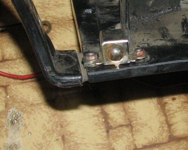

Ну, ещё раз добавлю свои пять копеек. Решение проблемы с применением шариковой защёлки - см. фото. На ответной части (самом корпусе) сделано сверлом углубление под шарик и для надёжности методом нагрева с помощью паяльника в пластмассу внедрена мет. пластина с отогнутыми усиками (чтобы шарик не истирал пластик). Само собой разумеется, что такая доработка в отличие от предложенной топикстартером возможна только при демонтаже печки (что я делал по причине замены вентилятора).

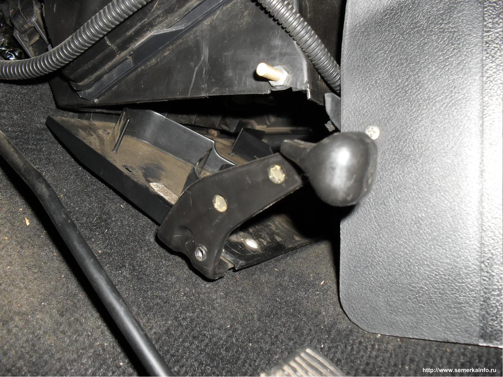

У меня есть еще одна идейка, тоже с шариковой защелкой как у Zayec но немного другой, и возможно не потребуется снятие печки, да и эстетичнее будет выглядеть.
Вот такие вот мебельные защелки:
Крепятся примерно в этих местах:
Да кстати такие защелки можно использовать и для нормального закрытия крышки бордачка.

SinodskiY писал(а):Вот такие вот мебельные защелки
Ёперный театр! Где ж ты раньше был? А я взял то, что под руку попалось. Если бы знал, то такую защёлку поискал в продаже. Однознано она более надёжно фиксирует - считай, ровно вдвое! И действительно можно вкорячить прям на месте. :thum1:
Кстати, а чё это на фото видно, будто направляющая воздухопотока в бороде не примыкает к корпусу чечки? Вот эт шланг что ли гофрированный мешает?

Zayec писал(а):Ёперный театр! Где ж ты раньше был? А я взял то, что под руку попалось. Если бы знал, то такую защёлку поискал в продаже. Однознано она более надёжно фиксирует - считай, ровно вдвое! И действительно можно вкорячить прям на месте.
Ну дык яж незнал что кто-то в этом нуждается, и да фиксируются они очень хорошо.
Zayec писал(а):Кстати, а чё это на фото видно, будто направляющая воздухопотока в бороде не примыкает к корпусу чечки? Вот эт шланг что ли гофрированный мешает?
Не направляющая как раз примыкает вплотную, это борода немного непримыкает, и шланг не мешает и не зажат, вобщем все :thumbsup:
Кстати на последней картинке фотошоп.
