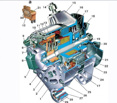

сегодня вот завёл машину и при включении зажигания горела только лампочка давления масла а лампочка акумулятора не горела совсем :sad: при повёрнутом ключе но не заведёном движке вольтметр показывает около 12 вольт, при работающем же моторе вольтметр остаётся в этом же положении (!) хотя раньше был в районе 14 вольт! я не спец в этом :i вроде как когда работает двигатель вольтметр показывает сколько генератор вырабатывает! не понимаю в чём же проблема? может что с генератором? или АКБ разрядился? вообще не пойму :slap: может было у кого такое? помогите советом
mik58
Сообщения: 2027
Поблагодарили: 217 раз
Re: Моя пятёрочка
Непрочитанное сообщение mik58 » Пт авг 12, 2011 17:54:15
MISTIK93 писал(а):весь просто весь! в грязи! ды ладно бы в грязи а эта самая грязь мокрая какая-то!
кроме сальника кв так же сочится через два болтика успокоителя, когда будет сниматься клапанная крышка по одному выкрутить болтики успокоителя и обмотав лентой фум цилиндрическую часть (не резьбовую) закрутить обратно
MISTIK93 писал(а):сегодня вот завёл машину и при включении зажигания горела только лампочка давления масла а лампочка акумулятора не горела совсем
для начала стоит проверить не слетел ли провод с генератора

Непрочитанное сообщение Буйный » Сб авг 13, 2011 3:46:09
MISTIK93 писал(а):хотя вполне возможно т.к. я провода жгуты все стяжками поджимал может и слетело где что
Очень похоже :yes: . Коричневый провод с белой полосой, втыкается с торца генератора в поз.9 на рисунке(клемма 61). На конце этого провода, который подходит к гене, белая фишка. Вот её, похоже, ты и выдернул из гены...Этот провод отвечает за зарядку и лампочку ;)

Непрочитанное сообщение MISTIK93 » Сб авг 13, 2011 6:00:32
mik58
огромное спасибо :thumbsup:
сегодня утром рукой все провода пощупал на гену идущие и заработало!! :) хотя вроде отлетевшего провода не было, но скорее всего он отошёл (!) ещё раз спасибо огромное от души :clap2:
