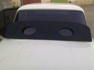

Захотелось и мне вот такую полку, которую предлагают в магазине, но тратить 1000 рублей и более почему-то не захотелось.
Поэтому решил изготовить полку самостоятельно. Потребовались следующие материалы: ДСП- 18 мм, карпет 1 метр, монтажная пена, эпоксидный клей, и еще кое-какие мелочи. Итак, поехали:
Берем стандартную пластиковую полку, накладываем на лист ДСП, обводим и вырезаем с учетом вырезов под ремни безопасности:

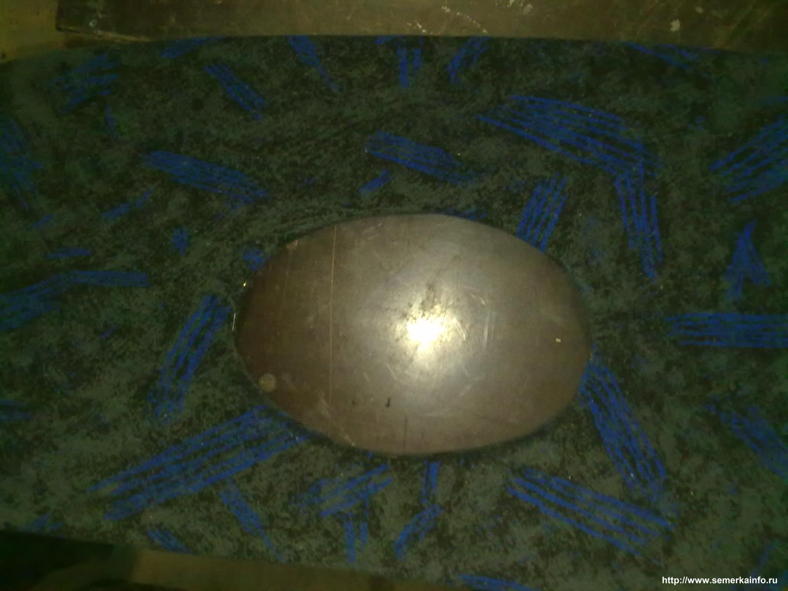

Размечаем и изготавливаем шаблоны под овалы. Один идет в комплекте – это внутренний диаметр, для внешнего - изготавливаем сами (MS Word в помощь).
Изготавливаем основу будущих подиумов из ДСП (нужен электролобзик):
Делаем проставки из бруса (20*40 мм) для жесткости конструкции и крепим их на саморезы:
Прикладываем подиумы к заготовке полки, обводим их. Намечаем круглые отверстия для хода воздуха в багажник и вырезаем их:

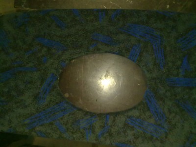

Заливаем пустоты подиума монтажной пеной и оставляем сохнуть:
Когда пена высохла, аккуратно срезаем ее и обрабатываем наждачной бумагой:
Для усиления конструкцию обматываем капроном, пропитанным эпоксидным клеем:
Подиумы готовы. Возвращаемся в полке. Делаем короб под ремни безопасности (как видно на фото, ремни заходят в короб сбоку):
Прикладываем все на свои места и смотрим, что получилось. А получаться уже начинает нечто похожее на заводскую полку:

Изготовление акустической полки в ВАЗ классика. Фотоотчет.
Непрочитанное сообщение sergiox » Пт сен 02, 2011 15:39:05

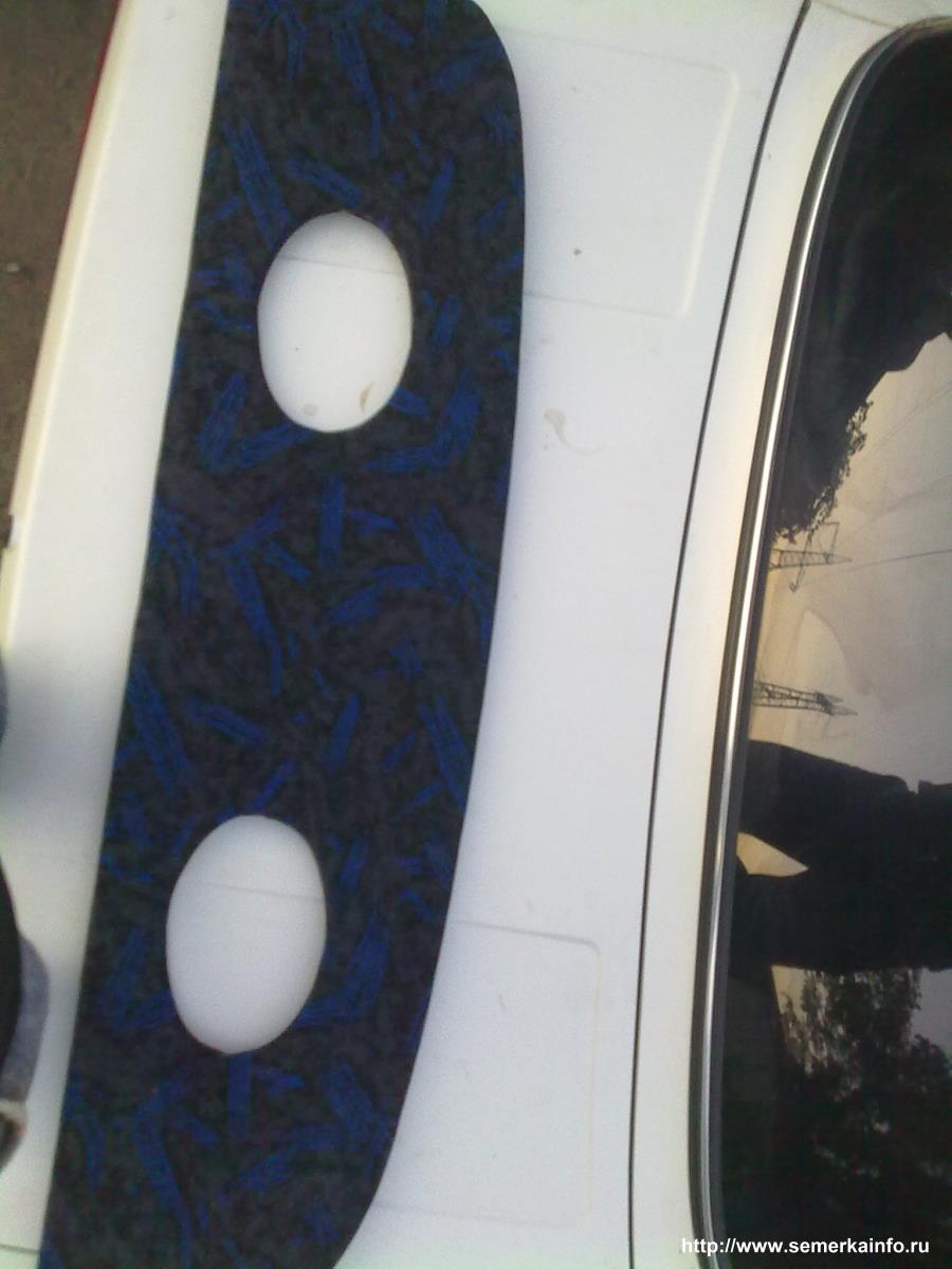

ЧАСТЬ 2. Вроде, все, как планировали и теперь начинаем обтягивать конструкцию карпетом. Для крепления карпета я использовал маленькие гвоздики. Если есть мебельный степлер, то все намного проще и быстрее:
Для оклейки карпетом коробов под ремни я использовал бельевые прищепки:

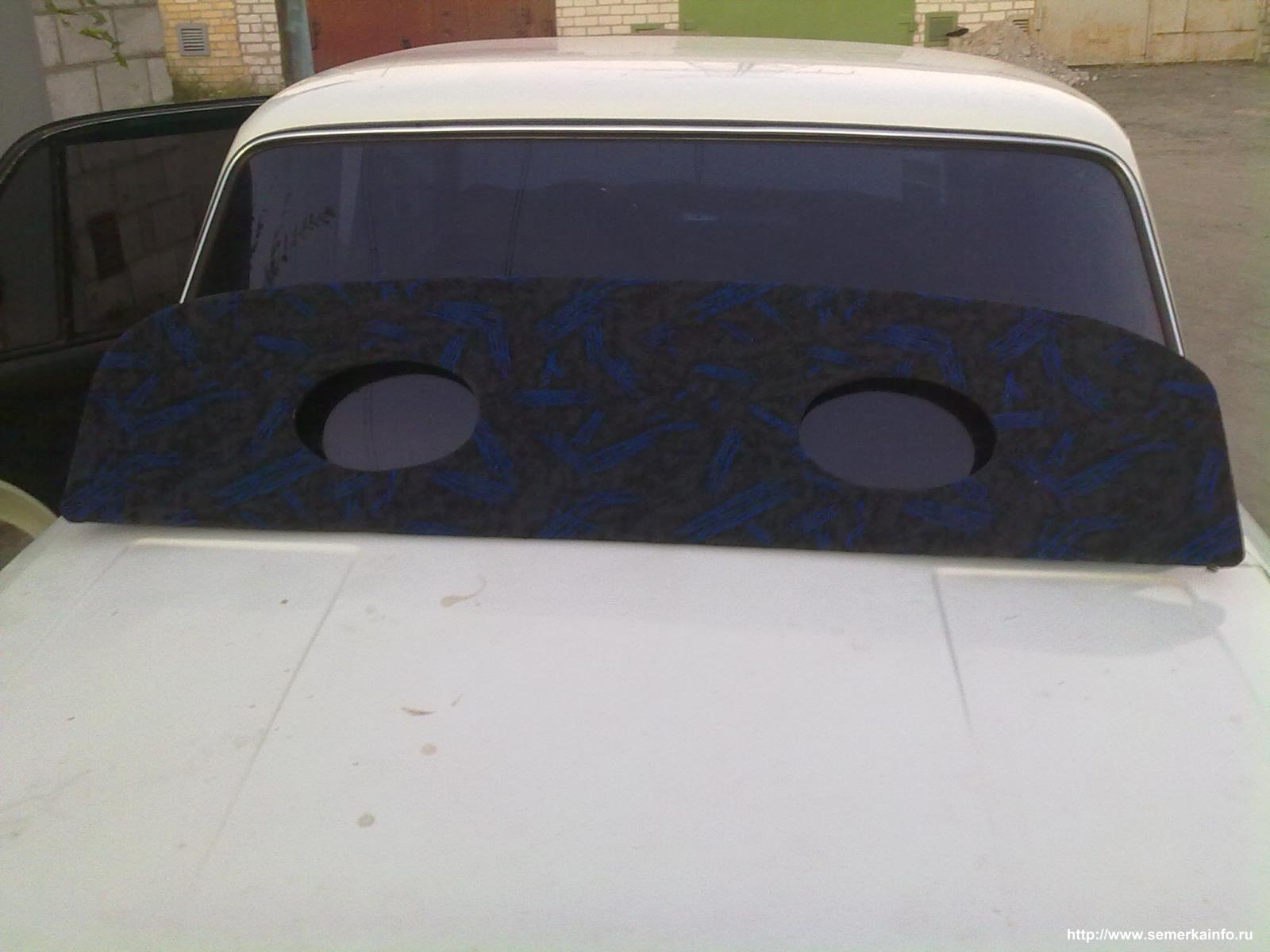

Прикручиваем короба под ремни на место и полка готова!
Теперь довольные собой бегом несем устанавливать полку в машину. У меня она крепиться болтами к металлу, гайки закручивал со стороны багажника:
Подключаем и устанавливаем акустику:
Как видите, наша самодельная полка очень похожа на магазинную, которая стоит 1000 руб, но нам она обошлась значительно дешевле. Не знаю как вы, а я доволен!!! :clap2: :clap2: :clap2: :beer2:
