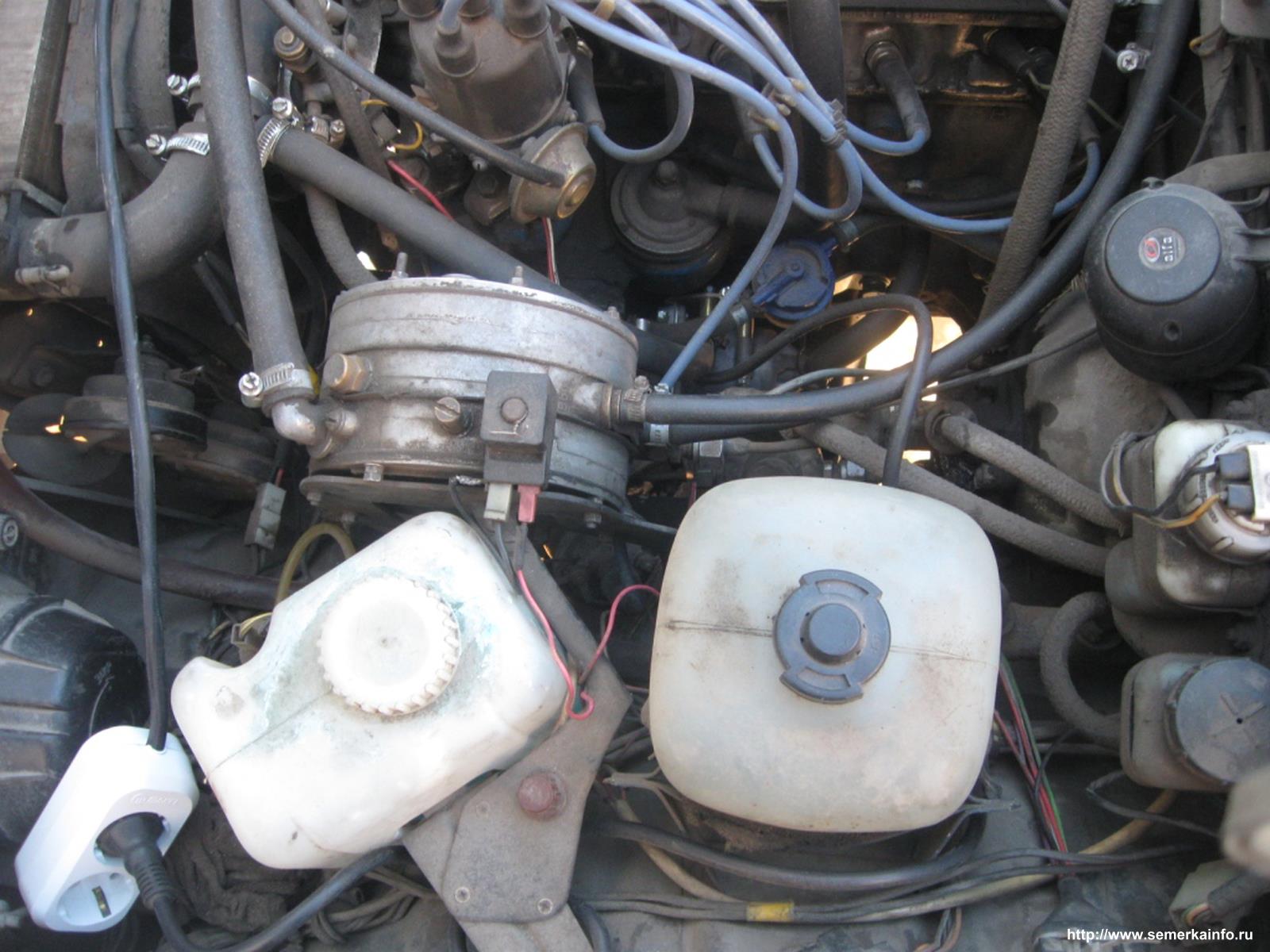

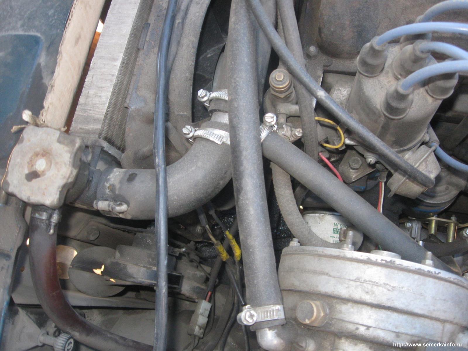

Дмитрий(66)96
У меня вот такой.С ним заводится гораздо лучше.На инж тож подойдёт.
Добавлено спустя 47 секунд:
СтОит 1,5 рубля

Непрочитанное сообщение СерЖЖЖ » Вс мар 21, 2010 16:45:24
Дмитрий(66)96 писал(а):А как называется?
Коробка в гараже. Предпусковой подогреватель тосола.
ВинтореZ писал(а):бюджетный способ установки ТЭНа- это вмонтировать в систему охлаждения кипятильник
Можно и так,но в этом стоит приблуда которая сама отключает ТЭН.
