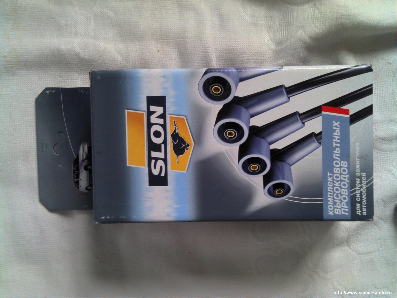

Купил сегодня вв провода Слон, (2111-3707080) и уже по приезду домой только увидел, что отсутствует DAT-стикер на упаковке. Вскрываю, к проводам не придраться, каждый провод пронумерован правильно, надписи ногтю не поддаются, на 4 проводе ярлычок с датой пр-ва 22.03.13, наконечники, в местах стыка помазаны (соплями) гелем. Смущает, помимо отсутствия стикера то, что от проводов идет довольно резкий запах.. примерно, как от обуви из поднебесной. Что скажете ? Везти обратно, пока не поздно ?

да ну, мои тесла тоже воняли. езди и радуйся.

Непрочитанное сообщение Integra » Сб май 18, 2013 12:50:07
Сделал вот, фото коробки.
Сообщения: 20009
Re: высоковольтные провода
Непрочитанное сообщение Medved@790 » Сб май 18, 2013 14:51:49
слоны как слоны, у меня такие же...были пару месфцев)))

Medved@790, Хм и что же случилось, через пару месяцев ? :hez:

Integra писал(а):Купил сегодня вв провода Слон, (2111-3707080) и уже по приезду домой только увидел, что отсутствует DAT-стикер на упаковке. Вскрываю, к проводам не придраться, каждый провод пронумерован правильно, надписи ногтю не поддаются, на 4 проводе ярлычок с датой пр-ва 22.03.13, наконечники, в местах стыка помазаны (соплями) гелем. Смущает, помимо отсутствия стикера то, что от проводов идет довольно резкий запах.. примерно, как от обуви из поднебесной. Что скажете ? Везти обратно, пока не поздно ?
тоже такие взял, резкий запах очень похож на чернила старых шариковых ручек, насчет стикера, вечерком напишу, коробку не выбросил, если забуду напиши, схожу гляну, вроде бы тоже небыло его

Нареканий в работе двс у тебя с ними никаких нет ?
