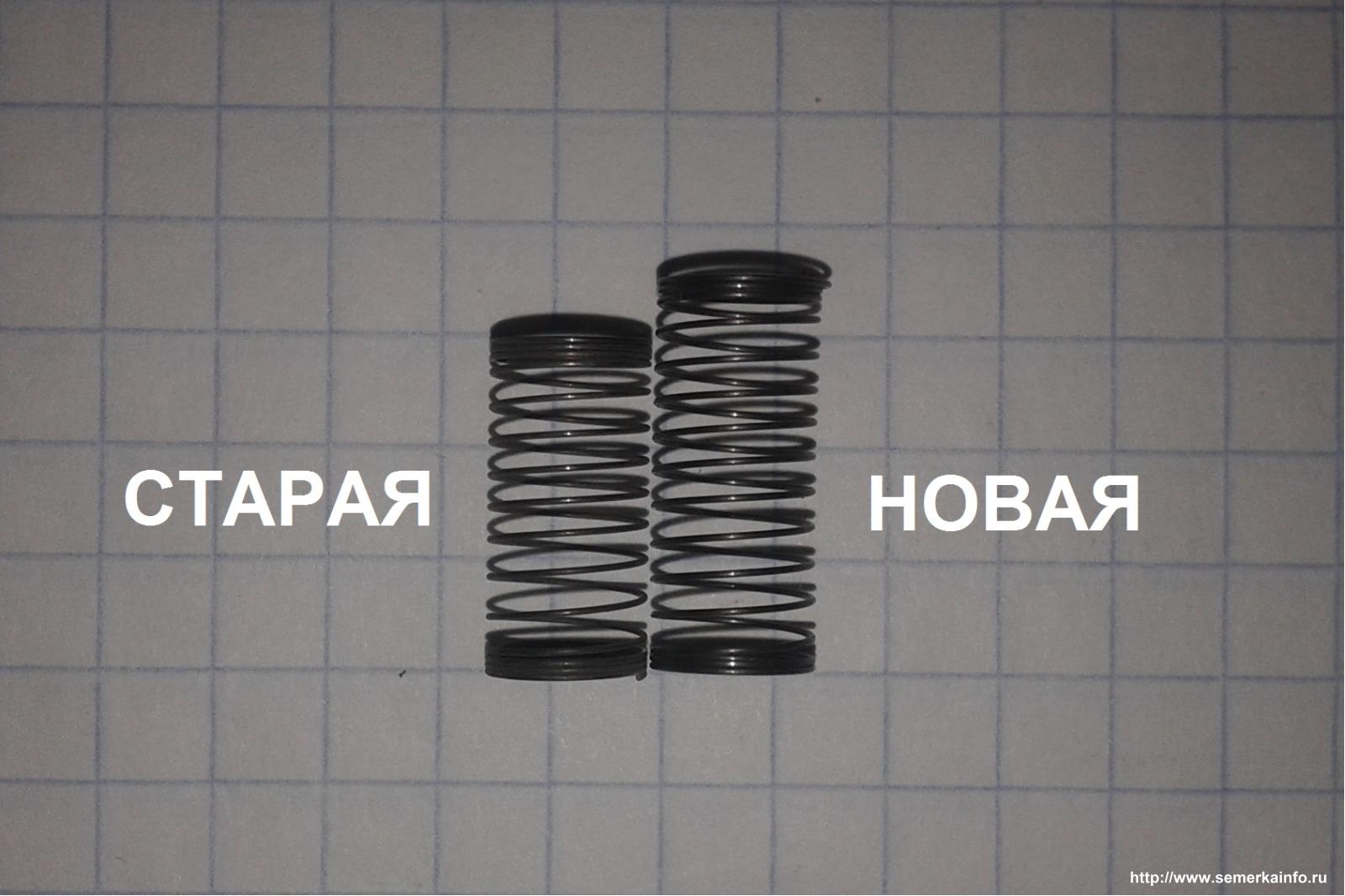

На ходу начинает дергаться, пытаясь заглохнуть.
(с) Галилео Галилей. "И все таки - это клапана бензонасоса!"
Вчера - поменял свечи и, вылет толкателя бензонасоса выставил больше нормы почти в два раза.
Вчера выехал. Скорость 60-80, обороты 2000 и чуть более, поначалу все нормально. Даже порадовался.
А вот, когда мне понадобилось утопить педальку в пол и (загнать стрелку эконометра в красную зону)...
...и когда на 4 передаче захотел взлететь в горку и опять (загнать стрелку эконометра в красную зону)...
...вот тут и началось МНОГОКРАТНОЕ ДЕРГАНИЕ и попытка заглохнуть.
Сын выругался и назвал эту ситуацию - "секс машина".
Порассуждав, прикинули, что при попытке увеличения подачи топлива - поплавковая камера опустошается значительно быстрее и, значит - игольчатый клапан открыт...
...получается, что карбюратору не хватает бензина - так????
А при условии, что поплавок выставлен нормально и при том, что у бензонасоса заменены - мембрана и толкатель - КУДА КОПАТЬ????
Остается только - клапана бензонасоса - которые, возможно, не держат давление и тем самым не обеспечивают необходимое поступление топлива в карбюратор.
ЗАМЕНИЛ КЛАПАНА БЕНЗОНАСОСА!
Сегодня выехал. Уж как только не давал машине газу... и педаль в пол... и в горку - педаль в пол... ПОКА - тьфу-тьфу-тьфу!
Пару дней покатаюсь. Если дело действительно в клапанах бензонасоса - то подробно отпишусь в похожей теме про "глохнет на ходу".
И вот - на фото - две пружины клапанов - старая и новая - может здесь и причина???
Снял с бензонасоса шланг (приходящий)
Снял с бензонасоса шланг (приходящий) - хотел проверить - не забит ли топливопровод от бака до бензонасоса...
...и как вдул в шланг - аж крышка бензобака вылетела :D :D :D

Re: На ходу начинает дергаться, пытаясь заглохнуть.
Непрочитанное сообщение Kampfar » Вс апр 28, 2013 16:10:22
VVB писал(а):На ходу начинает дергаться, пытаясь заглохнуть.
Ура! Хоть раз угадал :thumbsup: Причина найдена- половина работы сделана.Так а ты их пастой Гойи не притирал чтоли? Я менял без притирки на Даазе и нифига давление не держали как надо.Я там и накосячил наверно,да и клапана может плохие были.На твоем месте я бы взял новый Пекар в проверенном надежном магазине. Или у тебя большой опыт по замене клапанов?
Непрочитанное сообщение VVB » Пн апр 29, 2013 14:43:41
Kampfar писал(а):...Так а ты их пастой Гойи не притирал чтоли? Я менял без притирки на Даазе и нифига давление не держали как надо...
не притирал - нет.
Просто пришлось два ремкомплекта покупать, так как в каждом не хватало чего нибудь, хоть и вакуумная упаковка. А уж из двух ремкомплектов выбрал детали - наиболее качественные внешне. Второй день пошел - пока держат...
Kampfar писал(а):...На твоем месте я бы взял новый Пекар в проверенном надежном магазине...
не-е-е, и даже новый дешевый ДААЗовский покупать не стал, а все потому:
1. принципиально хотел найти причину.
2. у моего знакомого - Пекар, так позапрошлым летом, в самую жару, Пекар грелся и работал только после полторашки холодной воды, а мой дешевенький ДААЗ ни разу не подвел.
3. вот и сейчас, в своем проверенном бензонасосе больше уверенности, чем в любом другом, пусть и новом.
Kampfar писал(а):...Или у тебя большой опыт по замене клапанов?...
первый раз!
Непрочитанное сообщение Kampfar » Пн апр 29, 2013 16:23:35
VVB писал(а):... принципиально хотел найти причину.
..вот и сейчас, в своем проверенном бензонасосе больше уверенности, чем в любом другом, пусть и новом.
Это только клапана,неплотность и пузырьки воздуха не может бензонасос прокачать. Где-то я читал про это,и ты когда бензонасос с 2х половинок собирал нажал до конца вниз рычаг подкачки? А потом затягиваешь винты.Сам на этом попадался потому и говорю. И вылет толкателя- если он будет большим,диафрагма не будет полностью освобождаться и это скажется на производительности и на ресурсе диафрагмы наверно. Люди парились и бензонасосом по нескольку раз перекачивали бенз из одной емкости в другую чтоб просчитать производительность.В бумажке же написано какая должна быть и она должна соответствовать. В Даазе мне нравится лишь то что при прорыве диафрагмы бенз не потечет в картер а на улицу.Но в Пекаре вроде как французская очень качественная диафрагма. Его чаще подделывают,да, но настоящий Пекар- отличный насос. Да и тут вроде за это обсуждалось. Я купил машину с Даазом.Потом сначала толкатель доплющился до конца,потом летом я при каждой остановке поливал водой тряпку на нем.Купил такой же и потом опять приходилось летом его поливать.Но причина не в насосе,это только клапана.
