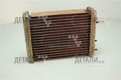

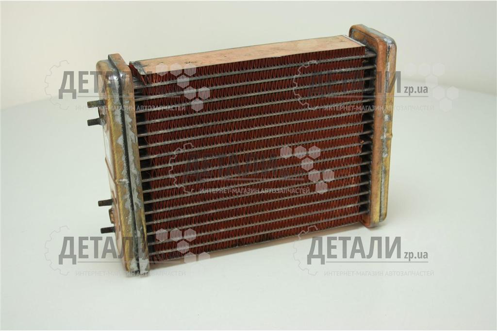

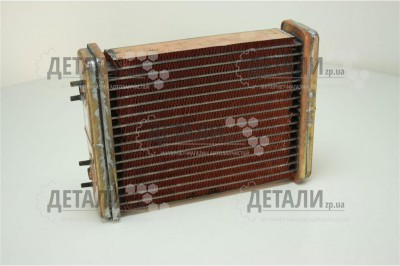

Народ, а кто знает, насколько крепко держаться шпильки или болты крепёжные на медных радиаторах копеешных-пятёрошных - ну типа таких - на фото.
Там болт через внутрь припаян или как ? А то есть у меня идейка насчёт такого радиатора... запихнуть радик в ёмкость - гонять по нему горячую воду - и будет греться бойлер! Легко и просто и недорого! Алюминиевый конечно же отпадает, хотя.... пластик то там термостойкий!
Так что насчёт крепёжных болтов медных радиков которые крепят трубки-патрубки ?

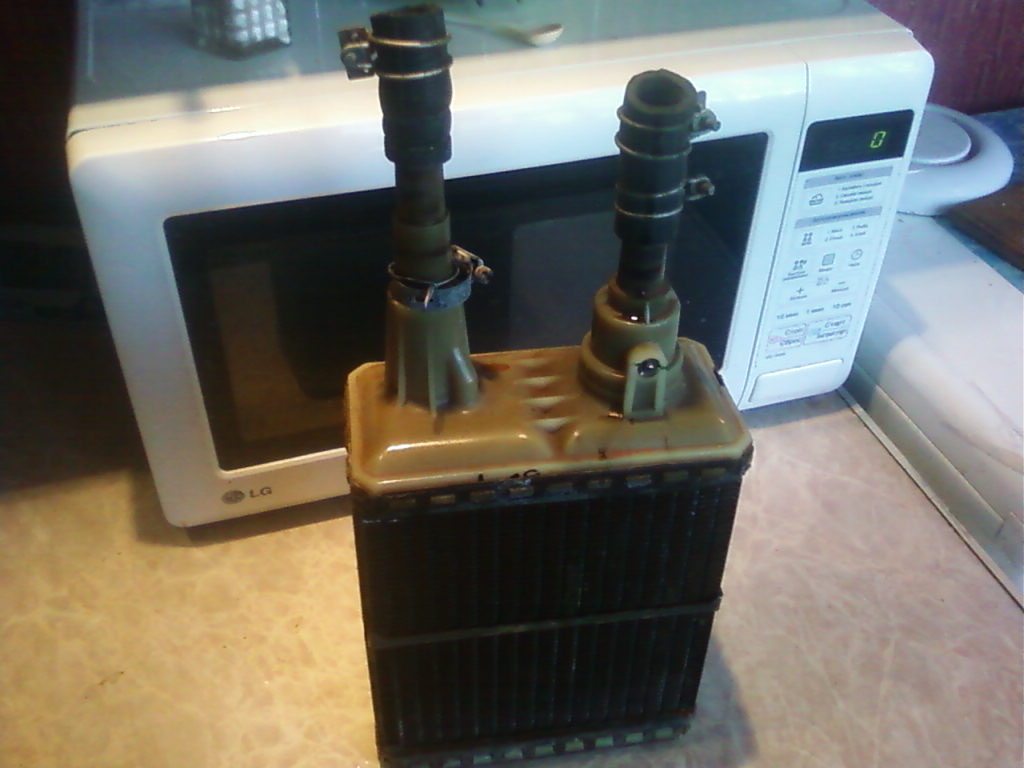

Так к слову - я тут взял на промывку радик от ниссана блюбирда. Налил в него химии и начал дуть феном строительным сквозь соты - 600 градусов дето фен дует! Но с другой стороны держу легко руку - то есть тепло отбирается на ура! ща фоткну радик ниссана.
Добавлено спустя 2 минуты 6 секунд:
Re: Вопросы знатокам - IV (про то, чего нет в профильных темах)
Радик ниссана тоже типа медный, но с пластиковыми бачками по краям.
Непрочитанное сообщение Tolik2402 » Сб апр 16, 2016 16:00:37
Сань, я этот радик себе на машинку брал. Иранский, медный.
собственно по вопросу. шпильки сидят крепко. проходят насквозь и обпаяны изнутри. стенки бачка вот слабое звено, они гнутся от минимальной нагрузки.

Непрочитанное сообщение Миша » Сб апр 16, 2016 18:54:10
не нагреешь ты им емкость. :cigar:

Непрочитанное сообщение zalex » Сб апр 16, 2016 20:54:01
он у тебя снаружи известью зарастет очень быстро, при этом теплоотдача резко упадет
