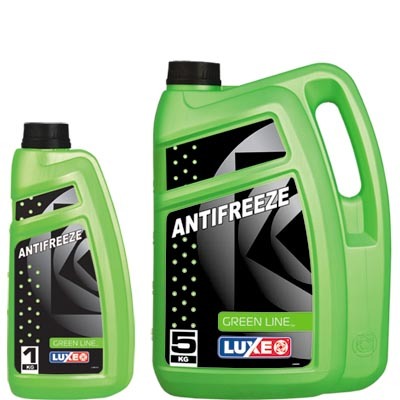

cool stream standart 40 с завода был залит. машине 4-ый год, пожелтел весь... неделю назад заменил на антифриз Green Line от Luxe. плохого пока ничего не скажу. отъездил на нём по трассе дом - челябинск - дом ~ 500 км + по проселочной (1, 2 скорости, редко 3-тья) ~ 60 км. со своими обязанностями справляется.
купил бы cool stream, но наши барыги почему-то его не возят, даже на заказ. мудаки... :thumbsdow

balaganoff у самого такой залит уже год, тоже претензий не имею
