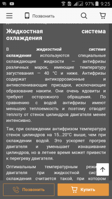

:confused: раньше говорили шо вода хуже охлаждает двигатель, чем тосол. А тут вот на сайте вычитал - . Это в описании одного насоса для охлаждения.

Непрочитанное сообщение гость » Ср янв 08, 2020 10:46:51
X-TAZ писал(а):
Ср янв 08, 2020 8:57:58
Вода - лучший теплоноситель, чем раствор этиленгликоля. У антифриза одно решающее преимушество - не замерзает.

Непрочитанное сообщение Препод48рус » Ср янв 08, 2020 12:33:59
У антифриза ещё и антикоррозийная защита, чего нет у воды.
Жидкое - понятие растяжимое :psih:, мед тоже жидкий бывает :D, хотя вода жиже :D, но вода при -20 нифига не жидкая :D

Непрочитанное сообщение гость » Чт янв 09, 2020 11:56:22
Ну так выпускается добавки в воду для стран с теплым климатом: ездят не на антифризе, а на воде с присадками. Такое я читал, когда изучал вопрос приобретения антифриза.
Отправлено спустя 1 минуту 32 секунды:
Этиленгликоль без защиты съест весь двигатель запросто.

Непрочитанное сообщение Препод48рус » Чт янв 09, 2020 14:40:22
а вода оставленная на морозе в двигателе с алюминиевыми частями также убъет его - ещё будем демагогией заниматься?
погрузчики в цеху летом на воде кипели как чуть температура за 30 поднималась на улице, а на антифризе нет, ибо температура кипения у него выше, чем у воды

Непрочитанное сообщение Буйный » Чт янв 09, 2020 19:35:11
СО открытая у них? При 1,5 бар «избыточного» Т°кипения не повышается?

Непрочитанное сообщение гость » Чт янв 09, 2020 20:59:43
В ГАЗ-69 даже на воде из аптеки были проблемы с ГБЦ.

Непрочитанное сообщение Препод48рус » Пт янв 10, 2020 6:00:15
закрытая, я же не совсем дурак ещё
