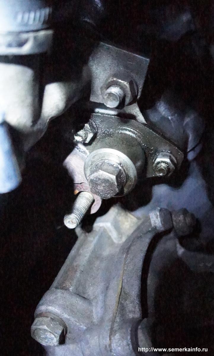

Искал тут ночью крепеж массы на двигатель и увидел, что отсутствует гайка. В очередной раз помянул :crazy: крепким словом мошенников ремонтников.
Не совсем понял, на какую шпильку надо крепить массу. Обвел кружком предполагаемое место крепежа. Тут надо крепить или лучше в другом месте?
Re: Вопросы знатокам - IV (про то, чего нет в профильных тем
Непрочитанное сообщение Йожык » Ср сен 30, 2015 20:11:29
Вот на первую можешь и привернуть.
Поблагодарили: 1271 раз
Непрочитанное сообщение zombie177rus » Ср сен 30, 2015 20:14:36
Йожык писал(а):Вот на первую можешь и привернуть.
Да.
goodwin
Сообщения: 538
Благодарил (а): 401 раз
Поблагодарили: 13 раз
Непрочитанное сообщение goodwin » Ср сен 30, 2015 21:42:13
Первая шпилька - это у нас получается шпилька обведенная красным кружком. :yes:
Спасибо
Сообщения: 42327
Поблагодарили: 5051 раз
Непрочитанное сообщение Буйный » Чт окт 01, 2015 4:43:10
goodwin, главное, не на шпильку выпускного коллектора.

Непрочитанное сообщение goodwin » Чт окт 01, 2015 8:26:19
Буйный писал(а):главное, не на шпильку выпускного коллектора.
Не будет массы?
Непрочитанное сообщение zombie177rus » Чт окт 01, 2015 8:31:54
Если к "нижней" шпильке,то греется на ней больше.
Сообщения: 18074
Благодарил (а): 1453 раза
Поблагодарили: 2204 раза
Непрочитанное сообщение Препод48рус » Чт окт 01, 2015 9:11:08
И соответственно обгорает с дальнейшим пропаданием массы.

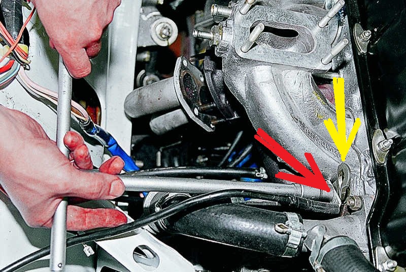

Непрочитанное сообщение VVB » Чт окт 01, 2015 9:58:31
Заморочим голову окончательно :D
goodwin, вот крепление массы - на твоей же картинке - идеальный вариант (красная стрелка).
Только - обрати внимание - там есть еще и желтая стрелка, которая показывает на какую то железную фиговину.
Так вот - казалось бы, что за железная скоба - :hmmm: - а мне кажется, что это полезная штука, которая выполняет роль радиатора-теплообменника и НЕ дает массе перегреваться от температуры двигателя и температуры выпускного коллектора.
Знатоки! У кого какие варианты по предназначению этой железной фиговины (желтая стрелка)???
Сообщения: 47896
Благодарил (а): 1499 раз
Поблагодарили: 3737 раз
Непрочитанное сообщение Антон80 » Чт окт 01, 2015 10:00:42
Неужели для подвешивания двигателя?
