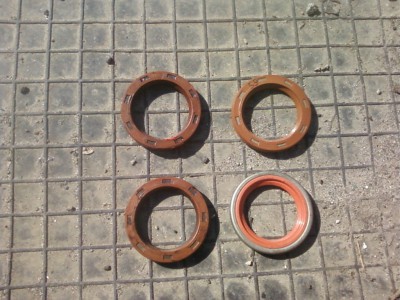

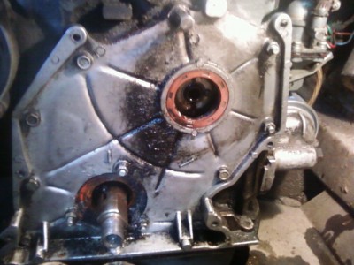

Непрочитанное сообщение X-TAZ » Пт апр 10, 2015 18:36:22
Вот сколько раз уже замечаю, что именно после моей писанины том закрывают. Наверное шоб не читали мою писанину.
А я тем временем приобрел сальник...колен-распред-поросёнвальный. 55 Грн. Блин. Год назад пара стоила так. А теперь большой сальник коленвала стоит 90 грн. Но у меня есть.
И я так и не пойнял...тот мой держатель сальника переднего коленвального 2105 снимется с крышки передней без снятия самой крышки с двигателя или нет?

X-TAZ писал(а): И я так и не понял: тот мой держатель сальника переднего коленвального 2105 снимется с крышки передней без снятия самой крышки с двигателя, или нет?
НЕТ.

Вобщем сальники коленвала и поросёнка на 2105 одинаковые действительно. Старые вынул без проблем. Думаю без проблем и вставлю новые. Только разные - один БРТ другой LSA из комплекта сальников коленвала. Не знаю как там насчёт центровки сальников, но будем надеяться на лучшее - крышку не охота снимать.
Вопрос в чём - как думаете получится ли восстановить паз под шпонку в шкиве? А то разбито там...шпонке каюк... шкив зубчатый был провёрнут на 1 см по диаметру...А я ещё думал почему он не снимается съёмников когда пошатывается на валу. А оно шпонка оказалась в другом месте - не напротив паза. Шпонки то я купил новые, но Естесственно в ближайших магазинах такого шкива нету нового...видел только в инете набор шковов за 450 грн. Но потом я вспомнил про то, что у меня есть сварка...заварю там выработку, а потом гравером, надфилем. И будет всё пучком! А вообще только что в инете нашёл за 160 грн этот шкив...с доставкой выйдет 210 грн. Но это на случай если не заварю!
Добавлено спустя 3 минуты 48 секунд:
Re: Вопросы знатокам - IV (про то, чего нет в профильных темах)
Кстати сальник LSA (стальной по наружи) на данный момент намного мягче сальника БРТ. Старые сальники походу тоже брт.

Непрочитанное сообщение zombie177rus » Сб апр 11, 2015 16:10:14
Пропили новый паз строго напротив и не майся со сваркой.
