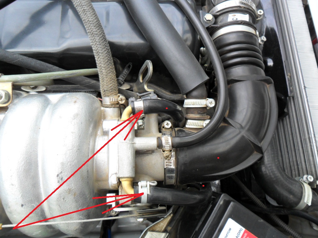

Непонятно, почему при раскалённом верхе радиатора(с твоих слов) печурка не греет? Сними/ослабь хомут с любого шланга подогрева дроссельного узла, скинь шлангу и вытрави воздух с СО.

Печурка греется с малого круга. С ма ло го, из ГБЦ!

ТАк же повторюсь - проблема пошла после первичного снятия термоса и патрубков. Что я там мог нарушить???
1. Неверный угол зажигания внезапно стал. Возможно.Думал про это. Есть катушка рабочая и провода старые, но с норм. сопротивлением. Проведу эксперимент, сменю. Возможно куплю ELM 327, чтобы цифры были хоть какие-то.
2. Воздух не вытравливал. СДелаю. Но может -ли там быть такая воздушная пробка так дико нарушающая работу СО???
3. Заводской термостат 21073-1306010. 80 градусов. Купил с таким же номером "Стато", китайский. тоже на 80 градусов. Думаю назад в систему вернуть родной...
4. ГБЦ. Страшные буквы. Боюсь думать о прокладке, но всякое может быть. Малый круг вроде и температуру набирает хорошо и потом почему-то останавливается стрелка. Особенно на ходу.
Кто-нибудь знает устройство тройника в котором датчик вентилятора стоит??? Почему он всегда открыт на верх радиатора??? Может там тоже какие-то заслонки должны быть???
