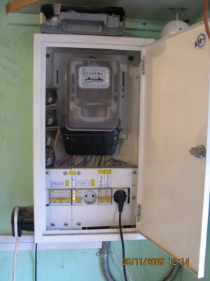

Буйный писал(а):раздели автоматами световую и розеточную линию, это азы. Фазы - на автоматы, нули на общую планку, такая будет в коробке щитка, с винтиками, жёлтенькая. Главный автомат. Мощную розетку на сварку
Типа вот так .

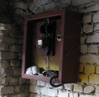

А вот, кстати, то, что мне досталось от предыдущего хозяина гаража. LOL
