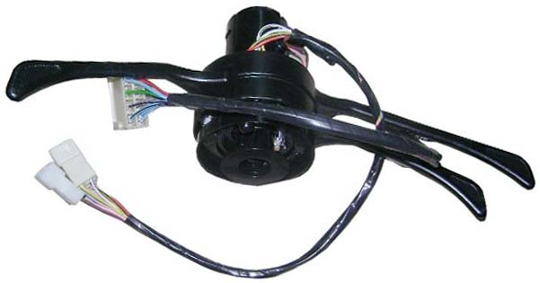

как снять подрулевые переключатели? руль нужно откручивать?
заранее спасибо
Re: как снимаются переключатели света повротников и дворнико
Непрочитанное сообщение рустем » Пт июн 03, 2011 11:11:33
Митяй
откручиваешь руль,метишь его положение на валу,снимаешь,,снимаешь кожух рулевой колонки,отсоединяешь штеккера подрулевых переключателей(надо снять щиток приборов),на корпусе подрулевых переключателей(еще их называют "гитара") есть хомут с винтом на "8,ослабляешь его и снимаешь "гитару"
Непрочитанное сообщение metallict422 » Пт июн 03, 2011 11:22:20
вот ссылка как снимать, а также фото нового, чтобы проще было прикинуть как он подключается

с каким интересом сымаешь? если под замену .то смотри с новым не ошибись. Они есть старого и нового образца :yes: На старом переключатель света "ближний-дальний" трех-позиционный, а на новом двух :-J

Чуток не так. На ВСЕХ классиках где-то до середины 2000-х годов ближний свет включался только трёхрычажным переключателем (научное название подрулевых :D ), в том числе и на 06. Т.е включаем двухпозиционный выключатель :wacko: наружного освещения где бы он не был, а рычагом маслаем 0-нету ничё,1- ближний, 2-дальний. А вот в последние годы, на 05 и 07 стали ставить трёхпозиционный выключатель наружного освещения. Там тож три положения: 0-всё выключено, 1-габариты, 2- габариты и ближний свет. Соответственно, и подрулевые лишились одного положения из 3-х, нету верхнего, есть среднее и нижнее, ближний и дальний.
