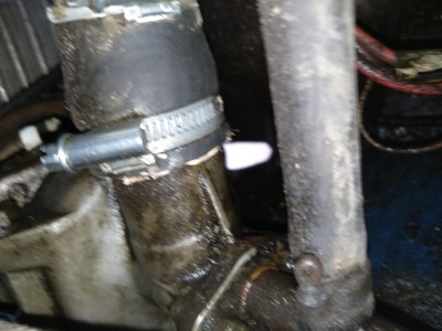

Течь возле коллектор
Непрочитанное сообщение amigos » Ср май 08, 2019 20:19:04
Приветсвую. Помогите плз, видите откуда течет? Двигатель со стороны акума весь мокрый. в масле.
Все что ниже прокладки ГБЦ мокрое. А кроме нее есть варианты?... какие более экзотические проблемы бывают?)
Сегодня сервисе прокладку клапанной крышки меняли и прокладку натяжителя цепи.
Подозревал больше всего именно течь из под натяжителя. Но сомнения. Потому что помпа прикручивается к посадочному месту, а на нем есть ВПАДИНА , а всегда там целое озеро из масла. Не может в эту впадину масло из под натяжителя капать... (КРАСНАЯ ВПАДИНА НА ФОТО) А откуда может еще капить ?
