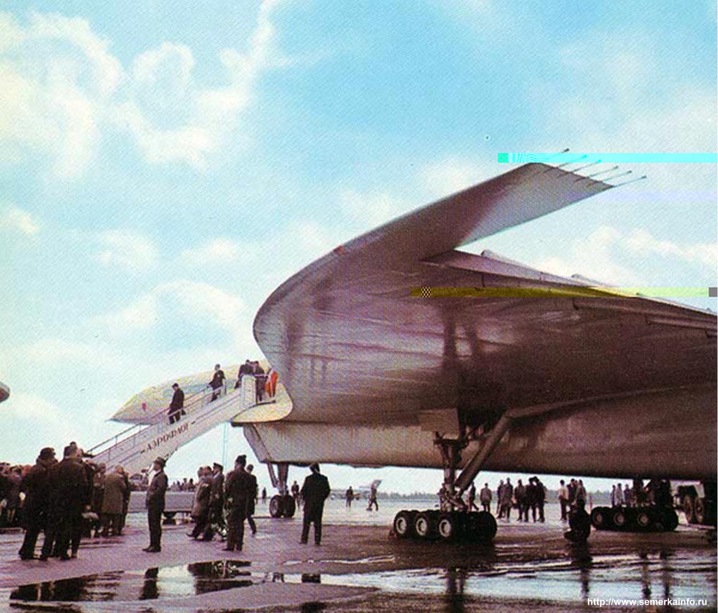

Вообще-то на самолётах тоже применяют "стекатели".Zayec писал(а):Прекрасно снимает статическое напряжение с кузова автомобиля, по мере его накопления,
(Тут я вспомнил, что служил в авиации)
