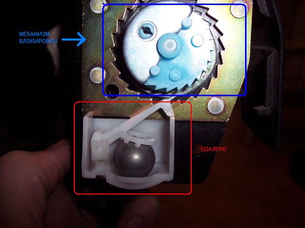

рустем писал(а):В итоге снял этот механизм,да так и езжу.
Вытягивается-то это хорошо, что хорошо вытягивается, а как насчёт главной задачи ремня - чтобы он блокировался при необходимости? Как с этим делом без механизма?

Adamas2200 писал(а): а как насчёт главной задачи ремня - чтобы он блокировался при необходимости? Как с этим делом без механизма?
:yes: шарик в этом механизме очень важен,как и своего рода "храповик" тоже.иначе от этого ремня безопасности останется только первая часть его названия.у меня тож при вытягивании подклинивает,но...когда машина вправо-влево наклонена.а так работает!

блокируется.за блокировку "по необходимости" отвечает другой механизм.Вот нашел тут

у меня другая конструкция храповика. а так абсолютно верно---то что обведено синим :yes:
