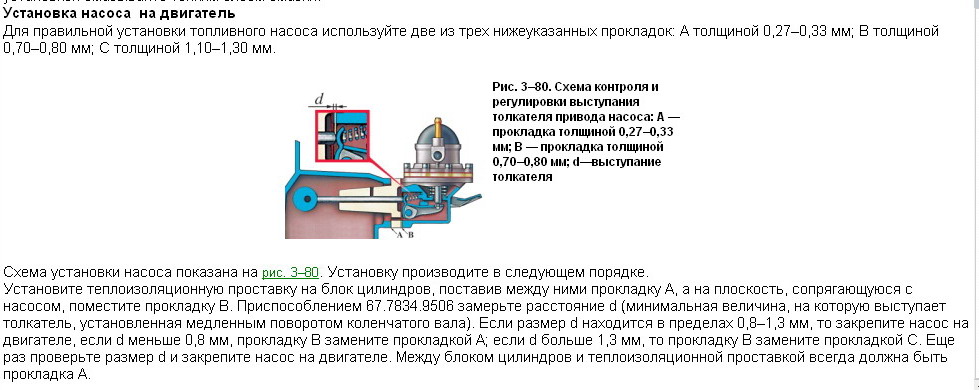

Ребят такая же проблемма как и у парня создавшего тему.
Скажите в какое положение поставить кол.вал чтоб проверить будет ли качать насос топливо или нет?
серго
Сообщения: 2278
Благодарил (а): 222 раза
Поблагодарили: 99 раз
Re: Ваз 2107. Плохо заводится. Уходит топливо в бак.
Непрочитанное сообщение серго » Пт дек 02, 2011 18:14:31
HoF писал(а):Ребят такая же проблемма как и у парня создавшего тему.
там вылет штока максимальный найти надо и померить....я когда бензонасос ставил в голову даже не брал
снял стары и вынул шток, вставил новый шток,прокладки, бензонасос и закрутил - все работает без нареканий

HoF писал(а):Скажите в какое положение поставить кол.вал чтоб проверить будет ли качать насос топливо или нет?
Конкретное положение КВ нужно ловить, сняв насос и "нащупывать" максимальный вылет штока.

серго писал(а): там вылет штока максимальный найти надо и померить....я когда бензонасос ставил в голову даже не брал
Спасибо большое :) Вобщем как выяснилось шток у меня где то на 1-2 мм был короче. И самое главное (!!!) бензонасос от фирмы "ДААЗ" здох конкретно! Сделал кап ремонт, весь аккум убил а машина не заводилась хоть убей. Купил новый насос от фирмы "Пекар" очень порадовал, пару раз рукой подкачал и фильтр сразу наполнился :) У меня так даже на "ДААЗ"е не было еще до кап. ремонта :)
Машина после кап.ремонта завелась со второго чирка :) С первого я чуть не попал по метке трамблера, со второго запустилось идеально :)
