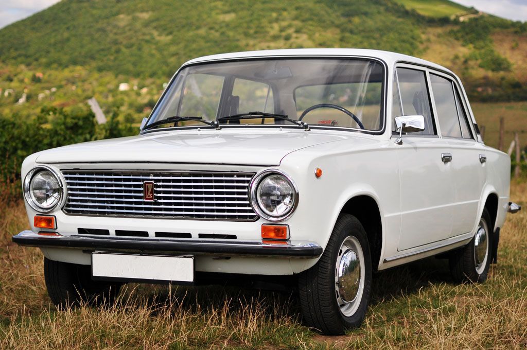

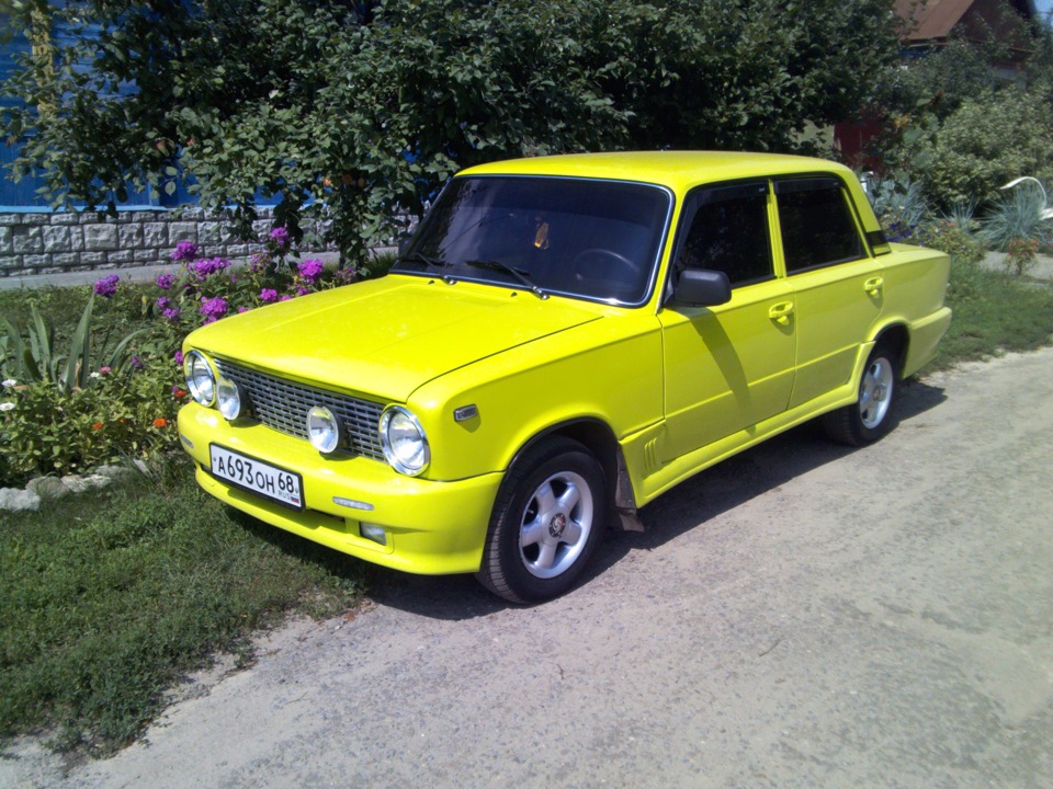

Почему же не подумали? На современных Ладах всё это есть. Вот только ценник. А в 60-х, откуда родом наши Жигули, этого всего в принципе не было.
VazClassic07 писал(а):
Сб ноя 18, 2023 7:49:38
Что плохого в усовершенствовании?
Ничего плохого нет. Хочется- ставьте, кто ж запрещает. Просто я к тому, что любое авто гораздо интереснее смотрится в первозданном виде. Почему на раритетные автомобили не ставят стеклоподъёмники и кондиционеры? Так же комфортнее! Просто эти машины ценны своей оригинальностью, как есть. Наша "классика" уже не далека от звания раритета (а "тройки", например, так давно его заслужили). И моё мнение- нужно стараться поддерживать свою машину в первозданном виде.
Для примера:
На какую машину смотреть приятнее? Во второй вроде много сделано для комфорта: удобные ручки, доп. фары, обвес чтоб пороги не царапать, тонировка чтоб солнышко не напекало салон, туманки, красивые диски... Да только кому это интересно? А от первой взгляд не оторвёшь. Это лично моё мнение, и я ни в коем случае не отговариваю Вас от совершенствования своего автомобиля. :beer2:
