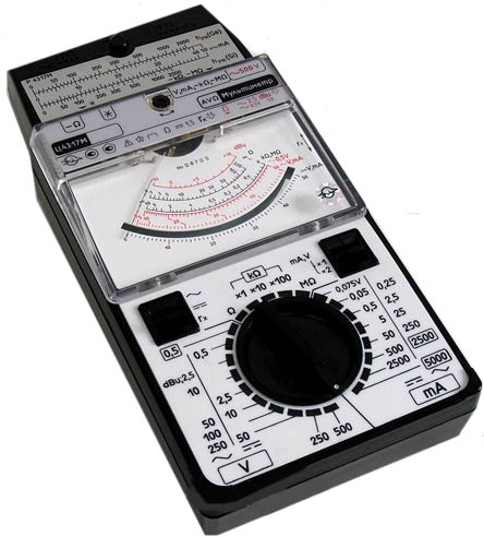

У бати вот такой до сих пор есть :yes: :yes: Гугл говорит, что это Ц4317 :)

У меня карбюраторная семерка. Поэтому использую как тахометр при регулировке карбюратора, а также тестер показывает угол замкнутого состояния контактов. Ну и вольтметр 40 В, 20 В, 2 В. Омметр.
Собственно, вот картинка из интернета:
У меня малость не такой, но отличия несущественные
