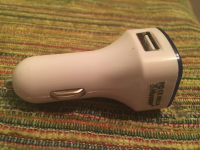

Зарядник от прикуривателя
Непрочитанное сообщение Гектор » Пт янв 05, 2018 20:00:56
С Новым годом, дорогие форумчане!
Подскажите, прикуриватель в семерке жив и я могу им прикурить сижку, но как только я вставляю сие для заряда чего либо, он не робит;( может это как евро вилка? Слишком короткие усы? Или сам прибор мал для гнезда? Подскажите
Телефон не заряжает ни в какую
Сообщения: 47857
Re: Зарядник от прикуривателя
Непрочитанное сообщение Антон80 » Пт янв 05, 2018 20:02:46
Пипка на торце короткая, наверное. У меня такое было.

Непрочитанное сообщение Гектор » Пт янв 05, 2018 20:03:32
На иномарке не проверял, тоже грешу на пипку
Думаю да
Обидно, так хотелось чтобы заряжал) Подарок)

Непрочитанное сообщение bilbo » Пт янв 05, 2018 21:07:59
короткие зарядки не работают напрямую

Раскрою тайну. В классике подобные девайсы не пашут!!! Нужен с таким вот кольцом как на картинке. Плюсовой вывод в гнезде прикуривателя засиликонен, и плюс идет с усиков которые как раз на кольцо и контачат.
Такие не пашут
Такие пашут
Непрочитанное сообщение bilbo » Сб янв 06, 2018 0:23:10
:hmmm:
Первый и второй, оба пашут.
У первого «пипка» с пружиной, на ней пред, такие обычно сильно греются.
Второй жёсткий, но работает, дело в другом.

ЖииЖ писал(а):Плюсовой вывод в гнезде прикуривателя засиликонен,
:wacko: :wacko: :wacko: «+» на пипке, «—» на боковых усах, так было и будет. Все три девайса с фоток должны работать.

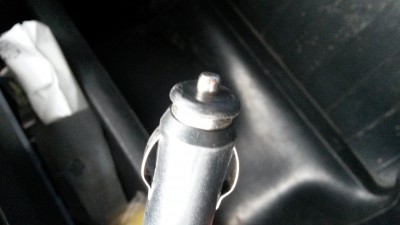

Значит у меня не стандартная семерка. Верьте, нет, пипка засиликонена. Плюс идет с усиков на кольцо, минус с корпуса. Даже не поленюсь, достану и сфотаю для неверующих.

Во. Правильно. И центральный контакт у меня засиликонен. Фото ниже. И плюс идет именно с боковых усиков на колечко. Фото ниже. У меня регистртор работает а компрессор нет-разница в контактах. И прмкуриватель сфотал-там тоже плюс на колечко идет.
Добавлено спустя 2 минуты 21 секунду:
Из первых 2х фото четко видно какие усики дают плюс. И как они на кольцо садятся.
Топикстартер загляни в гнездо. Если засиликонено, то работать не будет. Или счищай, или меняй.
Засиликонено с завода
Регистратор работает
Колечко на курилке +

ЖииЖ писал(а):Топикстартер загляни в гнездо. Если засиликонено, то работать не будет. Или счищай, или меняй.
Гектор, не слушай, удлини пипку и будет всё работать.

тоже на семерке не контачили зарядки от навигатора и мобил именно из за короткого центрального контакта на них, единственное я пошел более экстремальным путем, чтобы не иметь проблем с такими зарядками потом поменял сам прикуриватель на короткий от 2110 наверно

MAKSIMZINOVIEV писал(а):чтобы не иметь проблем с такими зарядками потом поменял сам прикуриватель на короткий от 2110 наверно
Во и я о том же... просто пипка не доставала.
у меня у регика не доставала, поменял, правда разъём с юсб и нормально.
