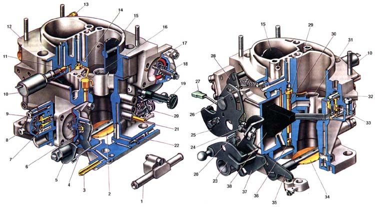

можешь пожалуйста подробнее описать о ставке электроклапана на карб. ? и про какую заправку ты говоришь ?

какой карб для начала?Rtemo писал(а):о ставке электроклапана на карб. ?

тогда это солекс
такой
такой
- Вложения
- 2103-8.jpg (60.11 КБ) 9084 просмотра
- picture.jpg (29.46 КБ) 9084 просмотра
