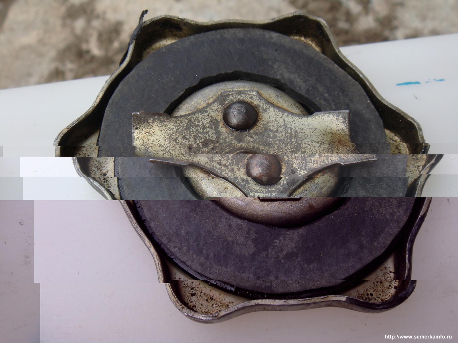

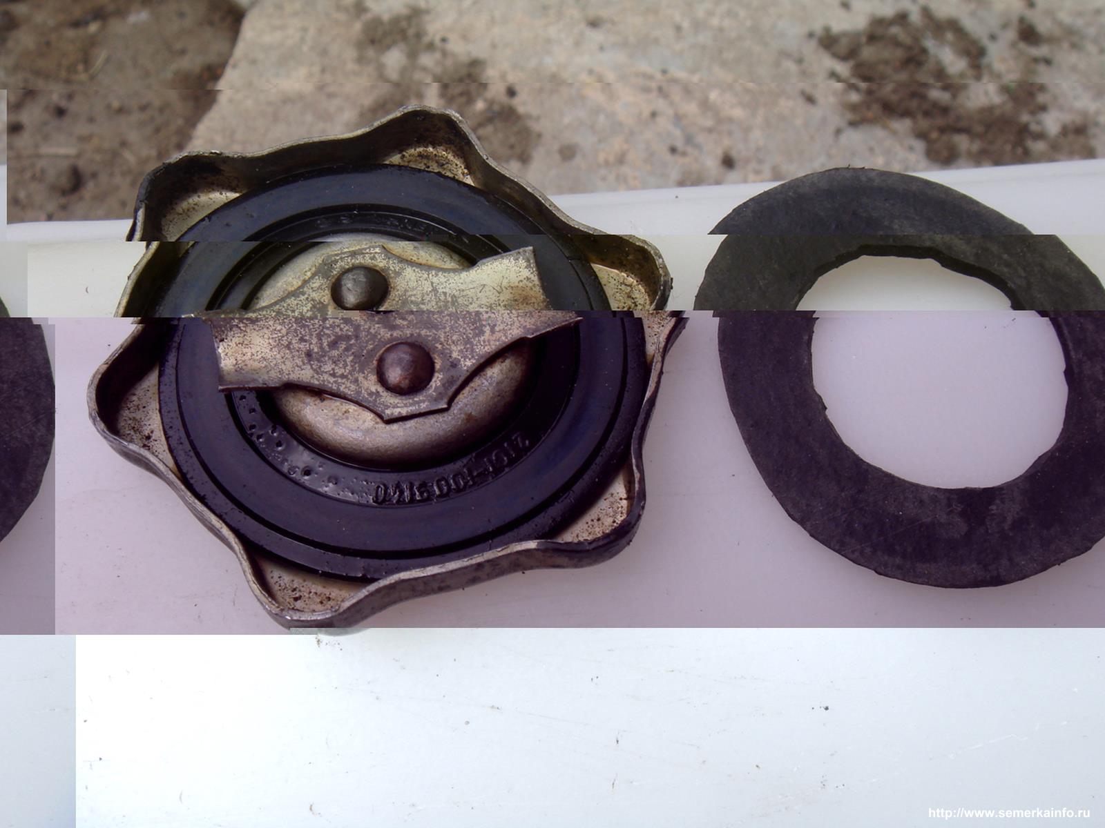

Стала потеть крышка у маслозаливной горловины, как и у моего бывшего Ваз 2109. Форма крышки одинаковая. Проблему решил очень просто: вырезал из автомобильной камеры кольцо и вставил внутрь крышки. Сейчас всё чики-пуки, не потеет. и чистота.
