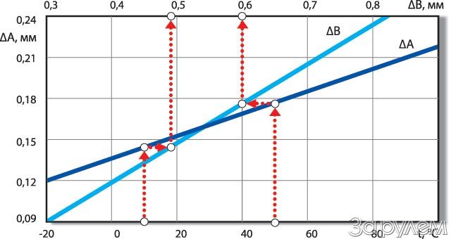

Re: Регулировка клапанов
Непрочитанное сообщение рустем » Вс фев 06, 2011 19:02:13
нашел: Зависимость теплового зазора и показателей индикатора от температуры головки цилиндров
Взято отсюда
зазоры итемп.jpg (30.23 КБ) 12933 просмотра

Непрочитанное сообщение GoBLIN » Пн фев 07, 2011 4:27:34
это получаеться что чем холоднее тем меньше тепловой зазор?
nevic44
Сообщения: 246
Откуда: юж. якутия
Поблагодарили: 12 раз
Непрочитанное сообщение nevic44 » Пн фев 07, 2011 4:47:22
GoBLIN
Наоборот, при остывании зазор увеличивается.
GoBLIN
Сообщения: 2184
Поблагодарили: 51 раз
Непрочитанное сообщение GoBLIN » Пн фев 07, 2011 4:48:55
nevic44
я просто по графику поглядел, как то там не сильно похоже :hez:
nevic44
Сообщения: 246
Откуда: юж. якутия
Непрочитанное сообщение nevic44 » Пн фев 07, 2011 4:59:06
GoBLIN
Я со своими 3-мя классами церковно-приходской вообще нихрена не понял.
GoBLIN
Сообщения: 2184

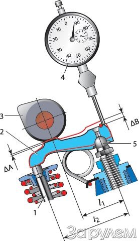

Непрочитанное сообщение GoBLIN » Пн фев 07, 2011 5:00:49
ну там еще была картинка с пометками где мериться дельта А и дельа Б
nevic44
Сообщения: 246
Откуда: юж. якутия
Непрочитанное сообщение nevic44 » Пн фев 07, 2011 5:09:15
Судя по этой картинке при нагревании зазор дельта А должен уменьшаться, а дельта В увеличиваться по принципу рычага. Я щупом всегда регулирую поэтому важен только дельта А.
