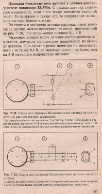

дамер писал(а):его проверить не снимая я понял не возможно!!!
Ещё как возможно, дружище, книжки нет? Прочти внимательно и проверь не снимая, нижняя схема тебе в помощь

ЗЫ: Проверять лучше тестером (вольтметром) а не лампочкой, но может и лампочкой прокатит.

Можно просто проверить-отсоеденить от трамблера штеккер датчика,куском провода на полсекунды соеденить два вывода в штеккере(если правильно помню-зеленый и белый),если с катушки искра проскакивает,значит вся система окромя датчика Холла исправна
