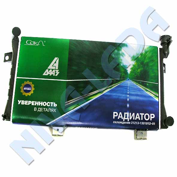

Re: Вопрос по радиатору охлаждения.
Непрочитанное сообщение рустем » Чт июн 16, 2011 19:05:08
Barsuk писал(а):Серый пластик по бокам какой-то хлипенький
Черный должен быть
Feklistov писал(а): Тому медному 34 года было...
Я ж говорю СССРовский...
Непрочитанное сообщение Barsuk » Чт июн 16, 2011 19:10:50
Черный должен быть
Чёрный??? Никогда не видел. Ну это, видимо, разные производители. То ВАЗовский, а ты говоришь про нормальный, видимо, радиатор. Надо посмотреть. Как он вообще выглядит по подробнее? какие отличительные черты? По нему, наверно, сразу видно, что такой плотненький - хороший?
Непрочитанное сообщение рустем » Чт июн 16, 2011 19:16:42
Barsuk
Завтра сфоткаю свой,заводской,ну он такой же, который ставил из магазина(тот-то я я менял на предыдущей машине),можешь на моей странице глянуть,там радиатор в кадр попал
Непрочитанное сообщение Barsuk » Чт июн 16, 2011 20:04:13
рустем писал(а):Barsuk
Да, посмотрел. Действительно, по-лучше выглядит.
