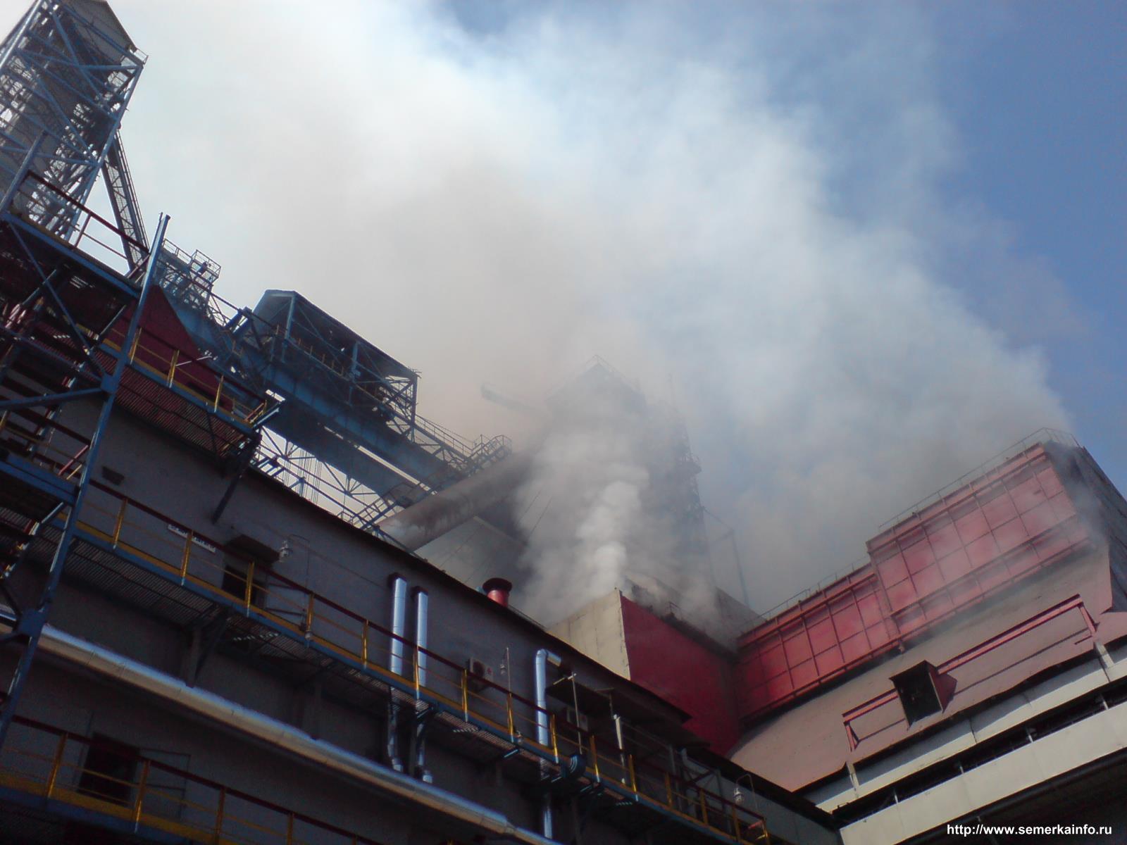

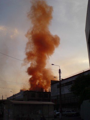

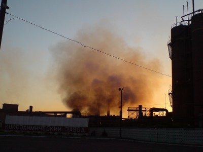

Летом бывает и через 5 тыс меняю... Метзавод с Коксохимом делают своё, точнее их выбросы... :eptel:
Эт в Крыму можно и 20 тыс на фильтре откатать. :rolleyes:
